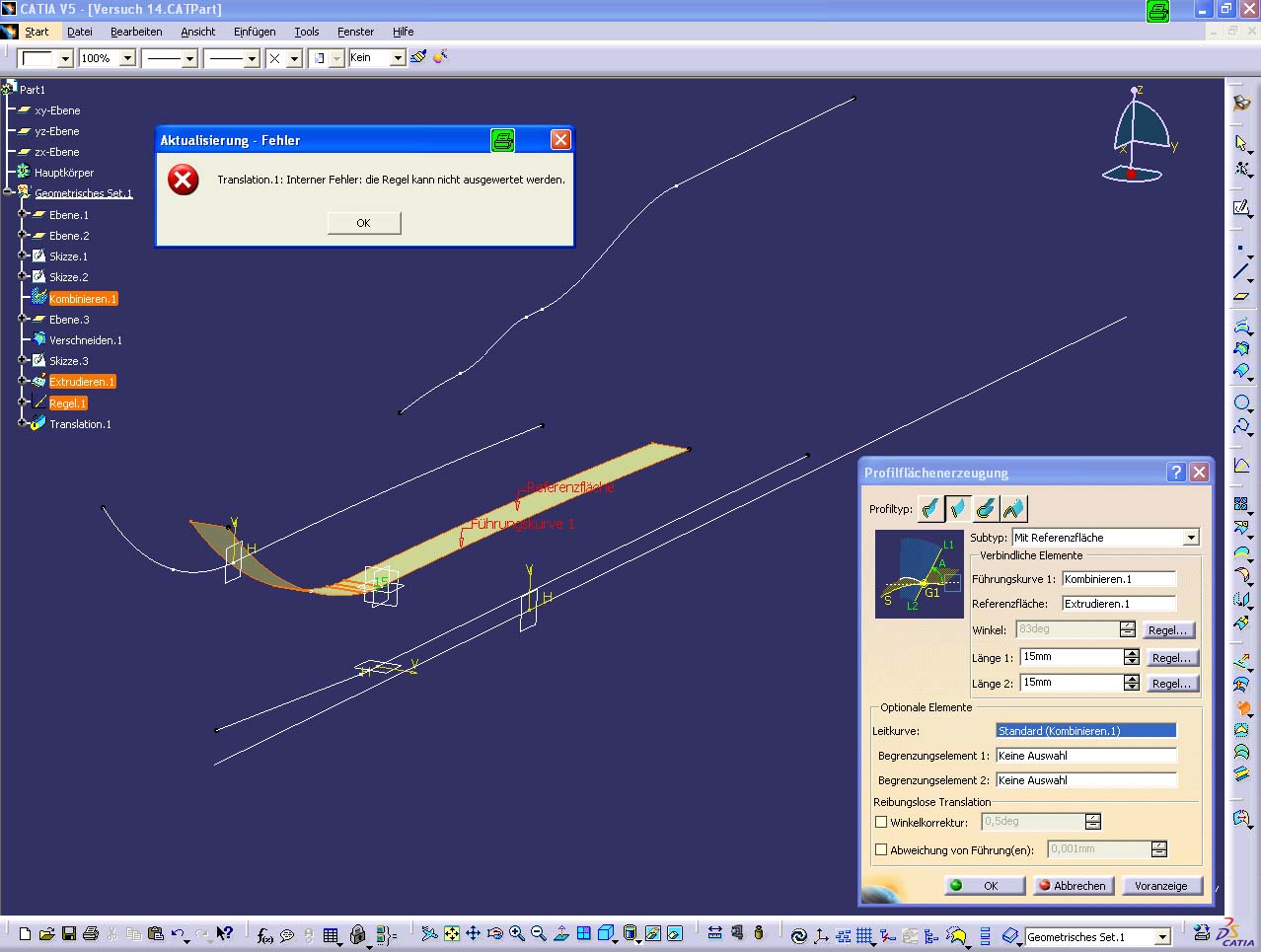

Ich habe ein mittleres Problem mit der Erstellung einer Translation mit einem Law unter R14. Das einzige was ich erhalte ist eine Fehlermeldung (siehe Bild). Ich hab auch das Modell angehängt, damit ihr euch daran probieren könnt. Witzig ist, dass ich extra R12 nochmals installiert habe und da funktioniert es! Was ist mein Fehler? Oder ist es gar ein R14-Bug? Für eure Hilfe bin ich sehr dankbar, will ich doch nicht ewig auf R12 weiterarbeiten.

Ich habe das Beispiel mal probiert.
Den Winkel mit Law zu belegen hatte bei mir die gleiche Wirkung wie bei Dir.
Die Laenge der Flaeche mit dem Law hat wunderbar funktioniert.
Ich denke mal, wenn ich die vielen Umkehrpunkte in dem Law sehe, dass es schlichtweg mathematisch ein Problem gibt.

Wenn ich das Law in der Translation umkehre funktioniert's . Scheint so, als ob die Umkehrpunkte in Kombination mit der starken Biegung der Fläche Probleme macht.

ich wieder; ich glaub es liegt weder an der Mathematik noch an der Biegung, denn wie gesagt, auf R12 funktioniert es......?? (siehe R12 Datei)

Wenn Du als Spine nicht die Combine-Curve nimmst sondern den Sketch2 aus dem Beispiel fuer die R14 (in dem fuer R12 war es der Sketch1), dann funktioniert auch Dein Law.
Hat doch was mit der Mathematik zu tun.
