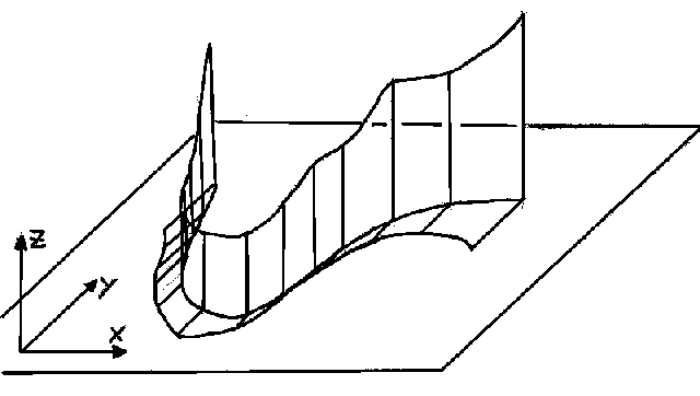

ich habe folgendes Problem:
ich habe eine Kurve vorgegeben (eben), und eine zweite, die nicht eben ist, aber die Abstände immer senkrecht zur Ebene der ersten. Jetzt möchte ich ein Law erstellen, bei dem ich in Abhängigkeit des Laufweges auf der ersten Kurve meine Funktionswerte bekomme.
Wie das ganze auf Basis einer Geraden und einer Kurve als Funktionswert funktioniert weiß ich und geht auch problemlos.
PS: Ich möchte meine Kurven nicht auf eine Ebene projezieren, da ich dann ein verfälschtes Ergebnis bekomme.
Als zweiten Schritt, möchte ich dann ein ebenes Sweep erstellen, dass auf dem Law basiert.

Ich habe das Problem jetzt folgendermaßen gelöst:
Sweep-Fläche zwischen beiden Kurven mit einer Geraden als Spine. Dann die Sweep Fläche mit abwickeln in eine Ebene gebracht und darauf das Law referenziert. Und? Es funktioniert!!
Super.
