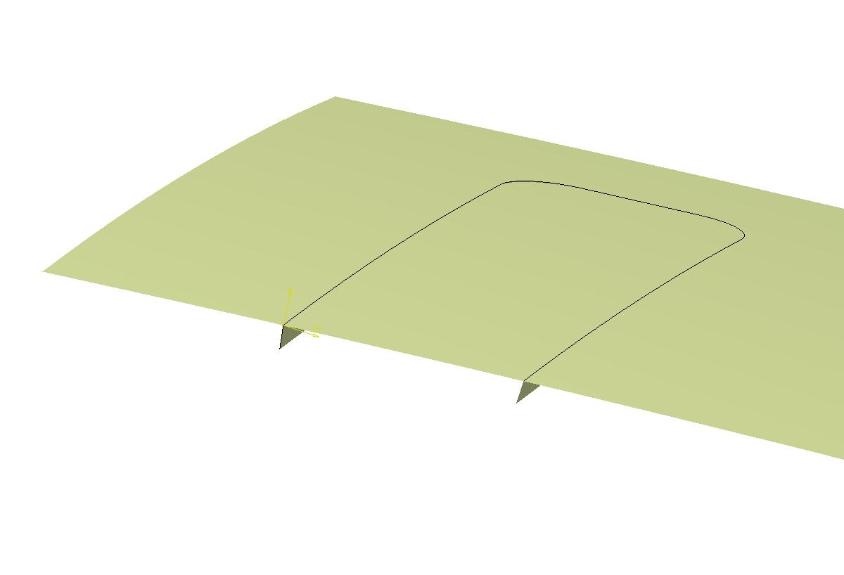

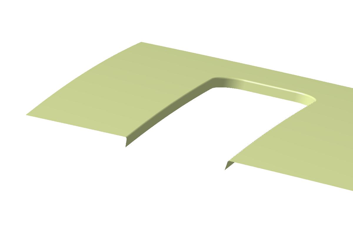

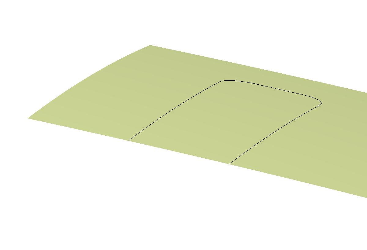

Hallo CatiaV5 *****s,
suche nach einer Möglichkeit, schnell und einfach einen Flansch (unter vorgegebenen Bedingungen erzeugte Abstelluung von einer beliebigen Fläche) zu erstellen. Im Anhang dargestellt ist folgendes Beispiel: Der Flansch soll in einem Winkel von 5 Grad zur Z-Achse (Entformrichtung) entlang der Projektionslinie von einer gewölbten Fläche aus erstellt werden, ohne eine zusätzliche Sketch zu verwenden.
Vielen Dank im voraus.

ich denke ein Sweep mit Typ "Line" und "With Draft Direction" sollte dem entsprechen was Du suchst. (Ich sitze gerade nicht am CATIA. Die Bezeichnungen könnten etwas anders sein).

Vielen Dank an jkaestle,
war genau das was ich suchte.
