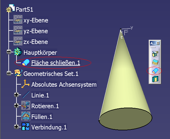

hallo zusammen,
wie kann ich aus einem konus den ich im gsd erzeugt habe eine bauteil erstellen bisher schlugen alle versuche fehl da sich die extrudierten flächen in der mitte überschneiden.
mfg anc

Hi anc,
das geht mit der Funktion Fläche Schliessen (siehe Bild). Dabei muss der Konus von unten geschlossen sein und das ganze miteinander verbindet? Klappt es so?
Power
