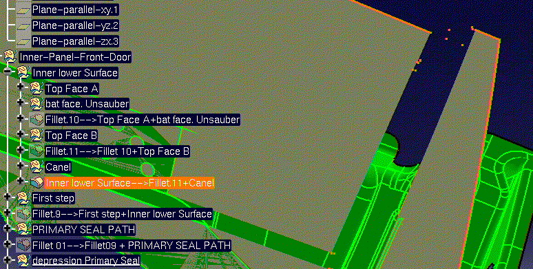

Hallo CADler,
habe ein Catia Problem, von dem ich nicht weiss, ob es einer von Euch auch kennt:
Habe mehrere Flaechen mittels Fillet zusammengebaut. Dabei wird mir vom Fillet, in geshadeter Darstellung, nur ein Teil, dargestellt (einzelne Patches sind durchsichtig), siehe Bild.
Was kann das sein, bzw. was kann ich dagegen machen?
Danke fuer Eure Hilfe.

Hallo Alex,
ich hatte in R13 ähnliche Probleme, teilweise verschwanden Flächen, teilweise konnte ich meinen Schreibtisch nicht mehr lesen.
Viele meinten die Grafikkarte wäre schuld. Manche meinten Catia selbst hat ein Rechenproblem. Kann sein, denn die Probleme traten meist nur bei komplexen Geometrien und älteren Dateien auf.
Seit R14 sind die Probleme weg (knock on wood). Probier doch mal ein neueres Service Pack aus.
