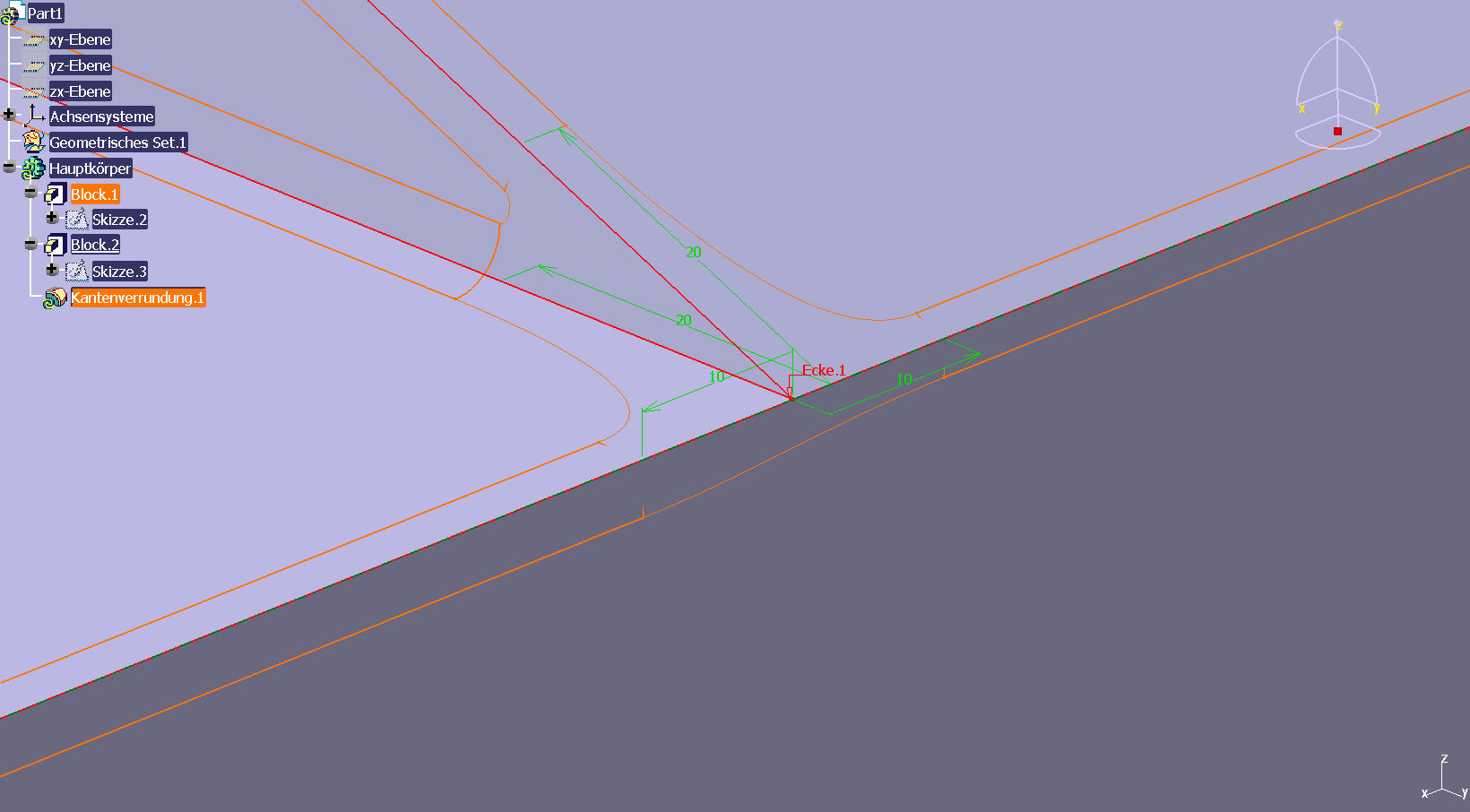

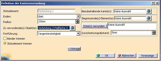

Hi zusammen,
was bedeutet eigentlich die Option Zurücksetzungsabstand (siehe Bild)? In der Online-Doku habe ich nichts zum Thema (Bild) gefunden.
Power

Hi Power,
bedeutet in etwa die Länge der zu erzeugenden Radiusfläche bei tangential in einander verlaufenden Kantenübergängen.
Gruß Mamba

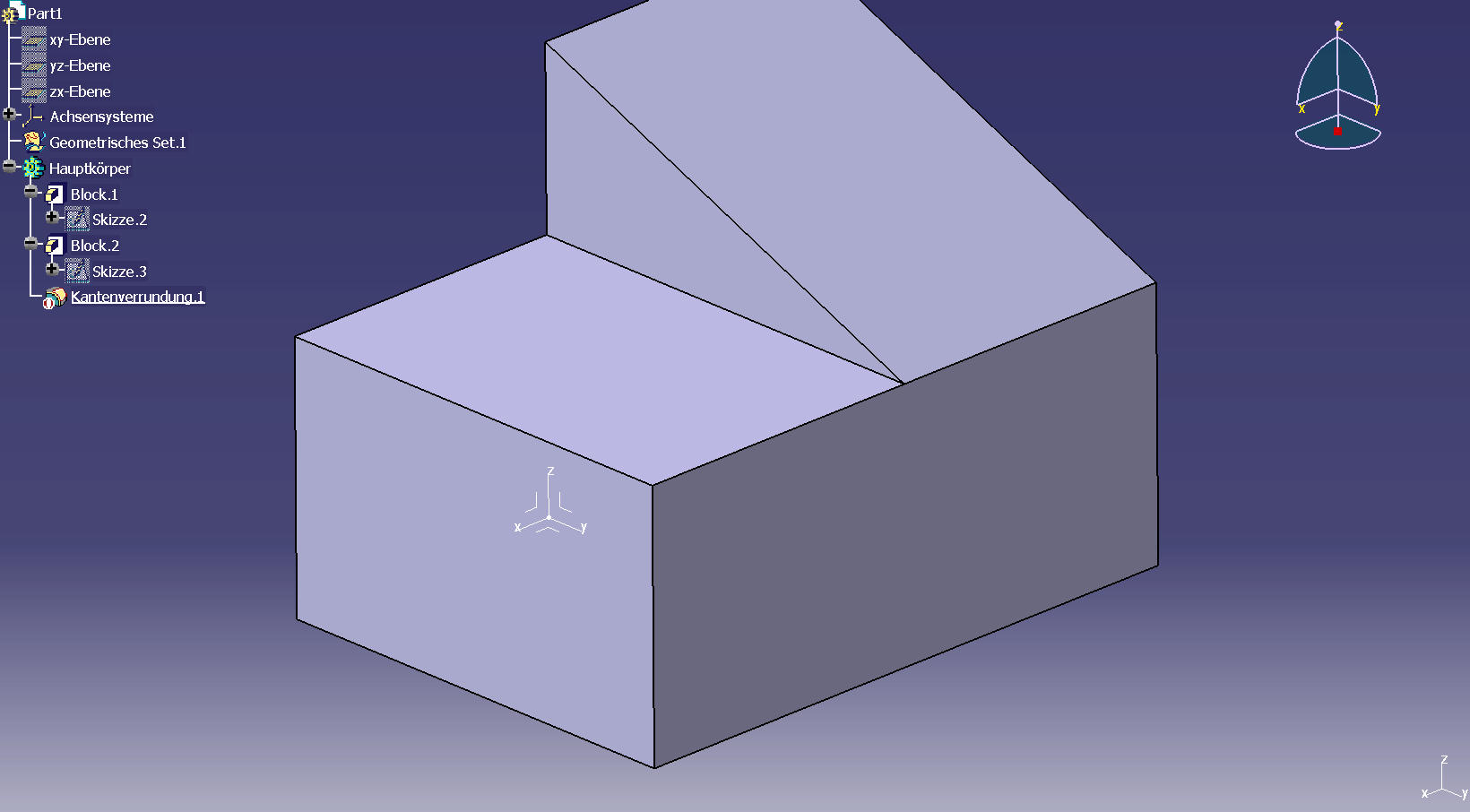

erstellt am: 24. Aug. 2005 12:31    Editieren oder löschen Sie diesen Beitrag!  <-- editieren / zitieren -->   Antwort mit Zitat in Fett Antwort mit kursivem Zitat    Unities abgeben: 1 Unity (wenig hilfreich, aber dennoch)2 Unities3 Unities4 Unities5 Unities6 Unities7 Unities8 Unities9 Unities10 Unities Nur für Power 10 Unities + Antwort hilfreich
...habe noch ein Bild geschickt.
Gruß Mamba

erstellt am: 24. Aug. 2005 12:59    Editieren oder löschen Sie diesen Beitrag!  <-- editieren / zitieren -->   Antwort mit Zitat in Fett Antwort mit kursivem Zitat    Unities abgeben: 1 Unity (wenig hilfreich, aber dennoch)2 Unities3 Unities4 Unities5 Unities6 Unities7 Unities8 Unities9 Unities10 Unities
das ist schon sehr nett von Dir. Sei bitte so nett und hänge mal das Bild "Während" ohne Umlaut noch mal an. Sonst kann man das gar nicht sehen.

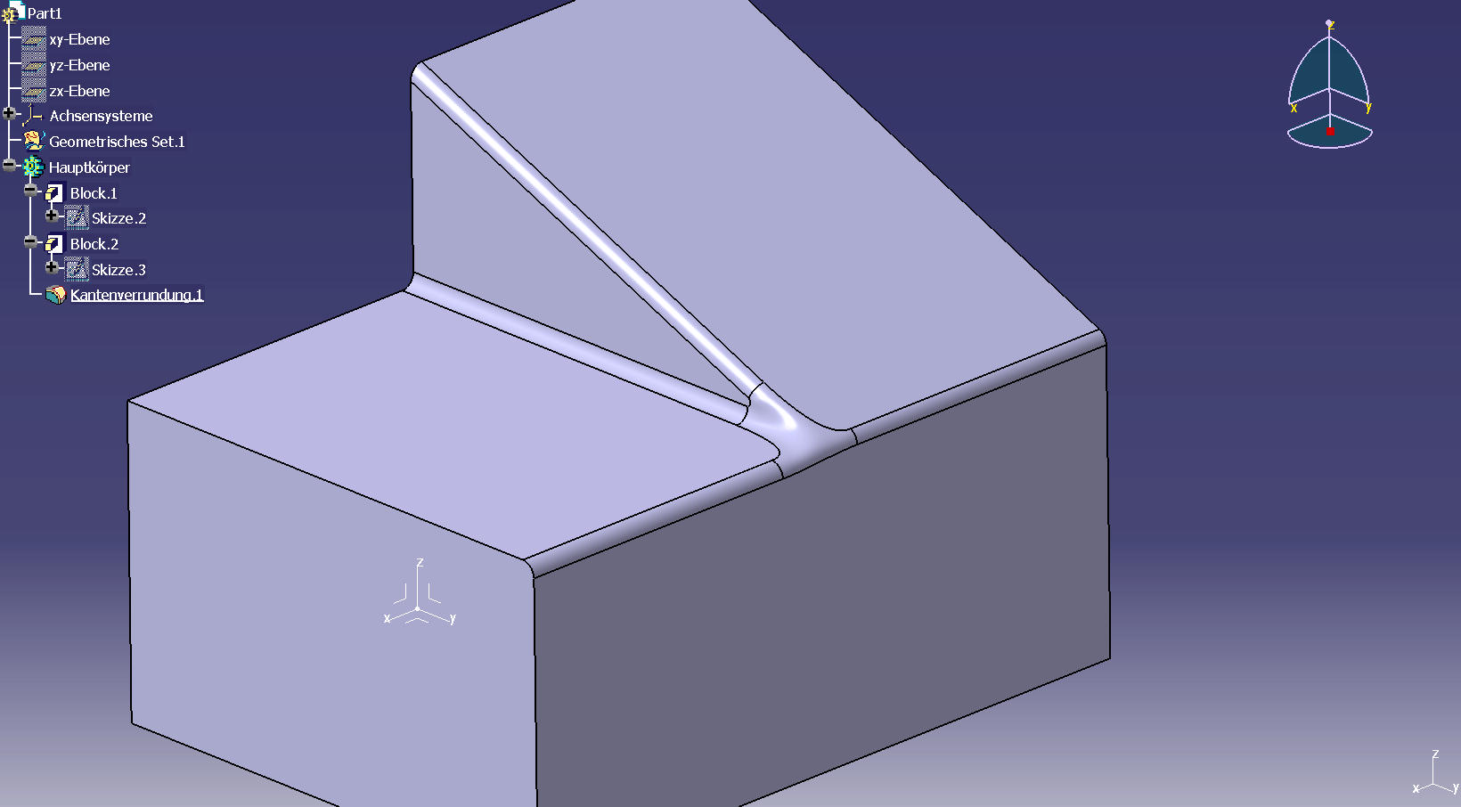

erstellt am: 24. Aug. 2005 13:20    Editieren oder löschen Sie diesen Beitrag!  <-- editieren / zitieren -->   Antwort mit Zitat in Fett Antwort mit kursivem Zitat    Unities abgeben: 1 Unity (wenig hilfreich, aber dennoch)2 Unities3 Unities4 Unities5 Unities6 Unities7 Unities8 Unities9 Unities10 Unities Nur für Power 10 Unities + Antwort hilfreich
...nun mit Bild ohne Umlaut. Man sollte generell solche Konstrukte nur in Ausnahmen anwenden und wenn möglich schon in der Basiskonstruktion nach Alternativen suchen.
Gruß Mamba
