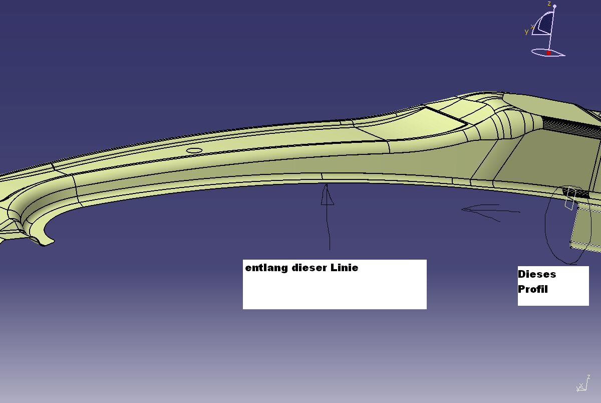

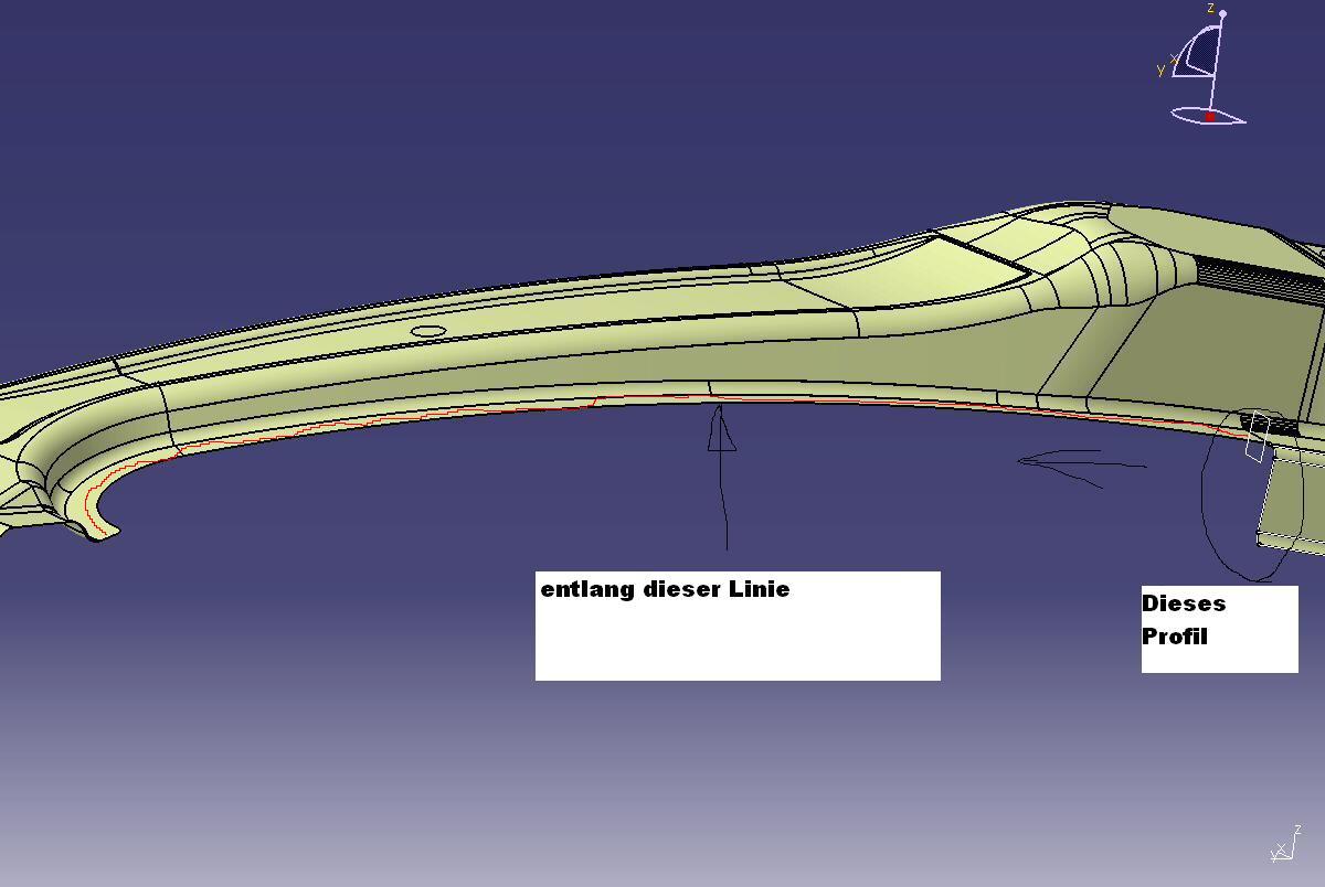

Hi Leute!
Ich habe folgendes Problem. Ich möchte eine Skizze entlang einer Kurve oder einer Spline als Fläche aufziehen. Mit dem Befehl extrudieren geht es leider nur geradlinig. Anbei das Bild mit meiner Aufgabe
Danke im Voraus
MF2HDC

Hallo MF2HDC
das Bild funktioniert aber nicht...

Hier das Bild
[Diese Nachricht wurde von MF2HDC am 18. Aug. 2005 editiert.]

Leider funktioniert das Bild leider nicht.
Vielleicht kann mir trotzdem jemand helfen wie man eine Skizze entlang einer Kurve oder Spline aufzieht

MF2HDC
Sehen Sie sich das Profil von MF2HDC an!   Senden Sie eine Private Message an MF2HDC  Schreiben Sie einen Gästebucheintrag für MF2HDC
Beiträge: 22
Registriert: 13.04.2005
erstellt am: 18. Aug. 2005 10:28    Editieren oder löschen Sie diesen Beitrag!  <-- editieren / zitieren -->   Antwort mit Zitat in Fett Antwort mit kursivem Zitat    Unities abgeben: 1 Unity (wenig hilfreich, aber dennoch)2 Unities3 Unities4 Unities5 Unities6 Unities7 Unities8 Unities9 Unities10 Unities
So vielleicht gehts jetzt

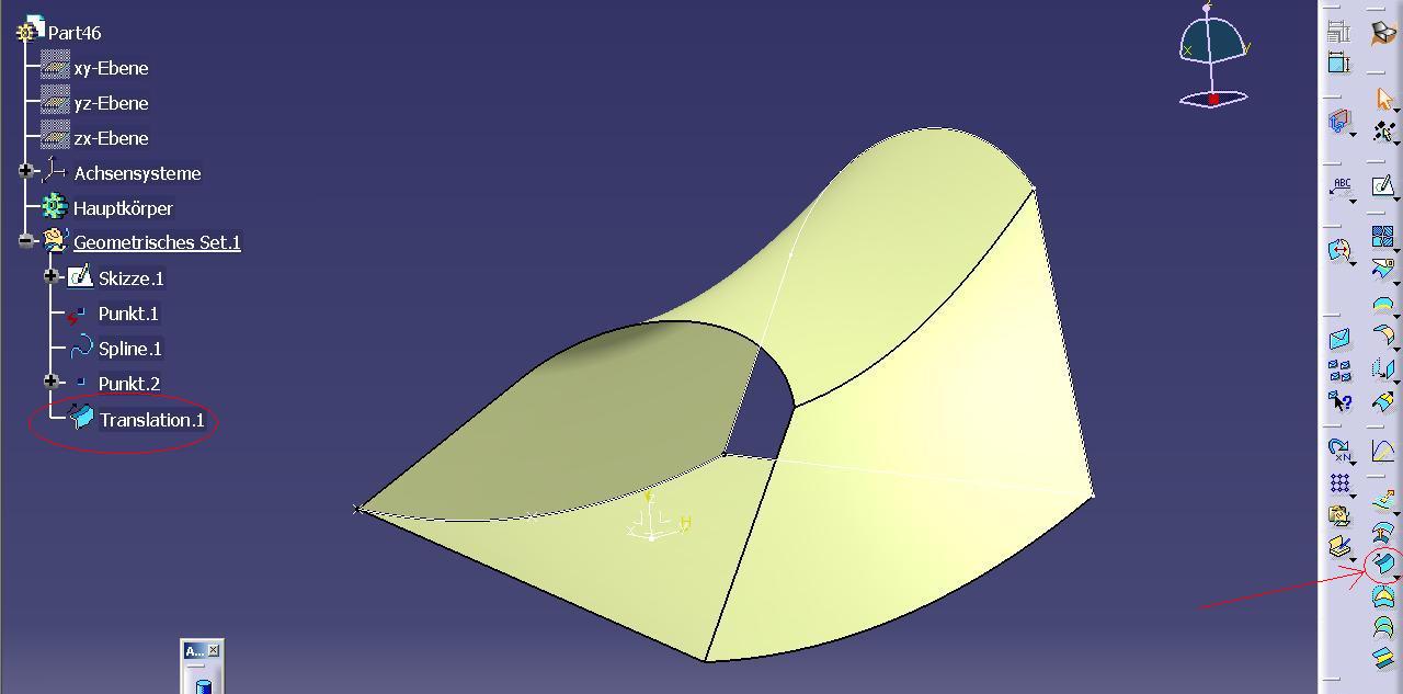

Schau mal dir das Bild an. Ist das wahrscheinlich was Du brauchst
Power

...dann würde ich noch die Referenzfläche mit einbeziehen.

Danke dir für deine rasche Hilfe!
Es hat funktioniert

Jetzt hätte ich noch eine Frage!
Wie kann man eine Skizze anhand einer Führungskurve verschieben?

...und ein Bildchen davon...
