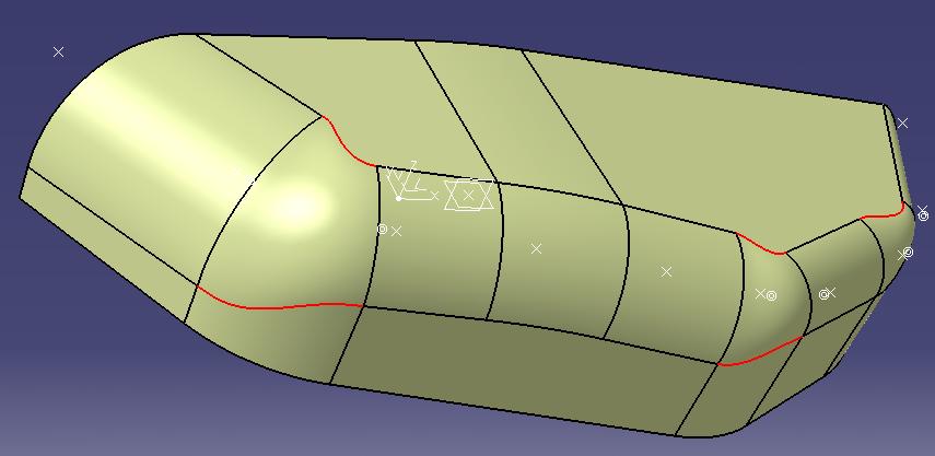

Hallo an alle,
ich habe mal wieder ein problem mit der geometrie der verrundung, und zwar ist auf dem bild eine variable verrundung zu sehen, welche schon über eine andere verrundung hinwegläuft. (wobei das hier nebensache sein soll). Ich möchte diese variable verrundung gerne NUR mit flächen befehlen durchführen und nicht die funktion variable_verrundung benützen. Hierzu dachte ich mir das ich die funktion fläche mit mehrfachschnitten verwenden kann. (funktioniert auch nahezu knickfrei)
nur um diese funktion zu benützen muss man nun ja mal die führungskurven kennen und zwar ohne vorrher die variab_verrundung zu benützen.
Leider habe ich keine ahnung welcher geometrie diese roten randkurven gehorchen. spline on support ist es leider nicht, habt ihr viellecht eine idee? gibt es vielleicht irgendwelche gesetze (laws) die man einem sweep mitgeben kann? vielen dank schonmal im vorraus.
wer rechtschreibfehler findet darf sie behalten

ich könnte mir vorstellen die Orginalkante zu extrahieren und einen Offset auf den Fläche zu erstellen, damit kannst du die Begrenzungen der geraden Rundungen erzeugen. Mit dem Offset kannst du die kantigen Flächen beschneiden und dann mit Loft o.ä. die Rundung erzeugen.
Bei den variablen Rundungen kannst du den Offset mit Law erzeugen, oder, falls Lizens nicht vorhanden, mit einer Spline auf Supportzwischen den Linearen Bereichen. Dann auch Fläche beschneiden und zuschmieren.
Was mich aber echt interessieren würde .... wozu?

Die Idee mit dem Law klingt sehr interressant, dahin werde ich mal ein paar funktionen untersuchen. Leider habe ich damit noch nie gearbeitet, kannst du mir ein threat zum nachlesen empfehlen?
Die Erzeugung mit dem spline für den variablen bereich ist mir natürlich auch schon gekommen, aber leider sind diese splines nur in sehr grober annäherung ähnlich zu den originalkurven. Mir wäre schon daran gelegen die "echten" kurven zu finden. aber ich denke mal da könnte das law mir helfen.
nun, warum das ganze. ich möchte gerne ein komplett updatesicheres parametrisches modell mit variabler verundung bauen. darum
