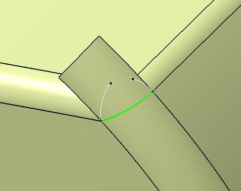

Hallo liebe CAD-Gemeinde,
ich stehe gerade vor einem großen geometrischen Problem.
Ich möchte eine Kofferecke Konstruieren ohne dabei die Funktion der Verrundung zu benutzen. Wie auf dem bild zu sehen benötige ich dafür die grüne linie (diese habe ich mit der funktion hergestellt)
nur habe ich keine ahnung was dies für eine kurve ist.
ein spine auf dem support (verrundungsradius) iist es nicht. auch eine Punktstetige gerade kommt nicht hin. habt ihr noch ein paar ideen??
vielen dank schonmal

... sieht so als als wenn Du das mit einem Shape Fillet versuchst. Nimm mal ein Edge Fillet - da geht das genauso einfach wie im Part Design

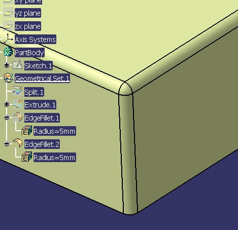

ist das eine Kofferecke? ich habe die mit der funktion "corner" (englisch) gemacht. aber: mir sieht das eckchen etwas spitz aus. kann das sein?
beste gruesse, stets der christoph.

vergesst es einfach.. ich bin wohl urlaubsreif. das ist ueberhaupt keine kofferecke... sorry

Ich habs mit shape fillet gemacht, das ist richtig, ist meines erachtens auch besser als edge fillet.
aber das war nicht die frage, ich möchte die kofferecke nachbauen ohne überhaubt eine verrundungsfunktion benützen zu müssen! und dafür muss ich wissen welchen gesetzten die grüne kurve genügt!

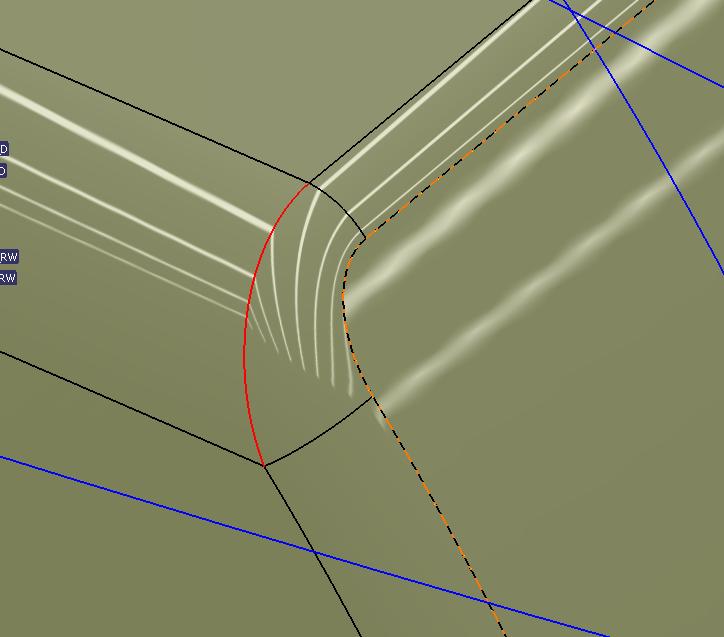

Vielleicht nochmal zum besseren verständniss.
weiß eventuell wer welcher geometrie diese kurve gehorcht? oder auch die schwarze rechts neben der roten??

solche "Ecken" muss man manuell erstellen. Sie unterliegen keinen Gesetzen wie Du sie Dir wünscht, sondern werden rein nach ästethischen und geometrischen Gesichtspunkten erzeugt. D.h. zunächst müssen die Tangenten- bzw. Krümmungsbedingungen an den Übergangsstellen eingehalten werden. Diese kann man dann noch gewichten und somit die Form der Übergangskurve im Vordergrund beeinflussen. Die hintere (rote) Kurve bietet (in diesem Beispiel) praktisch keinen Spielraum für eventuelle Gewichtungen.

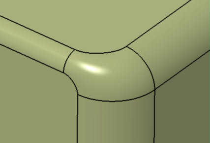

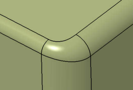

Wenn es dir um die Modellierung der Kurve geht würde ich doch auf einen Spline mit tangentialer Anbindung an die beiden Kanten und der Rundungsfläche als Support tippen.
Das sah eben im Test zufriedenstellend aus.
Für die Kofferecke würde ich die variable Rundung verwenden, notfalls mit 'Blend' Corner'.

servus, wo ist denn der Blend Corner zu finden (etwa neuer Befehl den ich nicht kenne).
in deinem beispiel sieht es mir ja irgendwie nach einem Fill über 5 kanten aus. allerdings ist die flächenqualität bei solchen Fills meist recht schlecht --> siehe Untrimm einer solchen fläche (Grad und Segmentierung möchte ich gar nicht erst erwähnen)

ich glaube in R11 ist diese Option noch nicht verfügbar. Spätestens ab R12 findest Du sie im GSD und PD bei der Kantenverrundung wenn Du das entsprechende Fenster erweiterst, so dass alle Optionen sichtbar werden.
Voraussetzung ist natürlich auch, dass das System Ecken findet und als solche akzeptiert. So weit ich weiss, kann man max. 4 Ecken innerhalb eines Kommandos "blenden".
