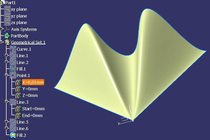

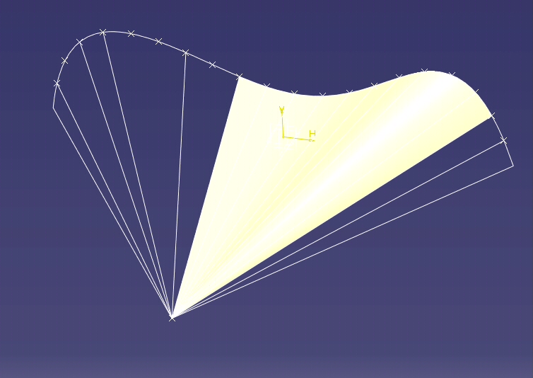

ich hab mal etwas gebastelt...
Habe auf dem Spline Punkte erstellt und diese mit dem Punkt (A) verbunden.
Anschließend mittels Füllen und Übergang die Flächen erstellt.
Oder hast du andere Vorstellungen?
Gruß aus Leipzig
Arni

Hi Arni.oz,
das Ergebnis sieht schon nicht schlecht aus. Meiner Meinung nach wurde das Problem aber nur etwas verlagert. Die Einfallstellen sind jetzt natürlich bedeutend kleiner und damit auch fast nicht mehr zu sehen, sie sind aber trotzdem noch da. Wenn ich jedes dieser Segmente einzeln betrachte, tritt das Phänomen noch genauso auf.
Trotzdem besten Dank für die Mühe!

... da wo der Punkt ist habe ich ein 0,01 mm langes Linienstück reingesetzt. Ich glaube aber nicht daß das des Rätsels Lösung ist.
Ich hoffe Du lieferst noch die Lösung, solche Denksportaufgaben kann ich immer gebrauchen.

stimmt! ;-) sobald ich die Linie tangential zu einer der beiden langen Linien mache, fällt die Fläche in sich zusammen.

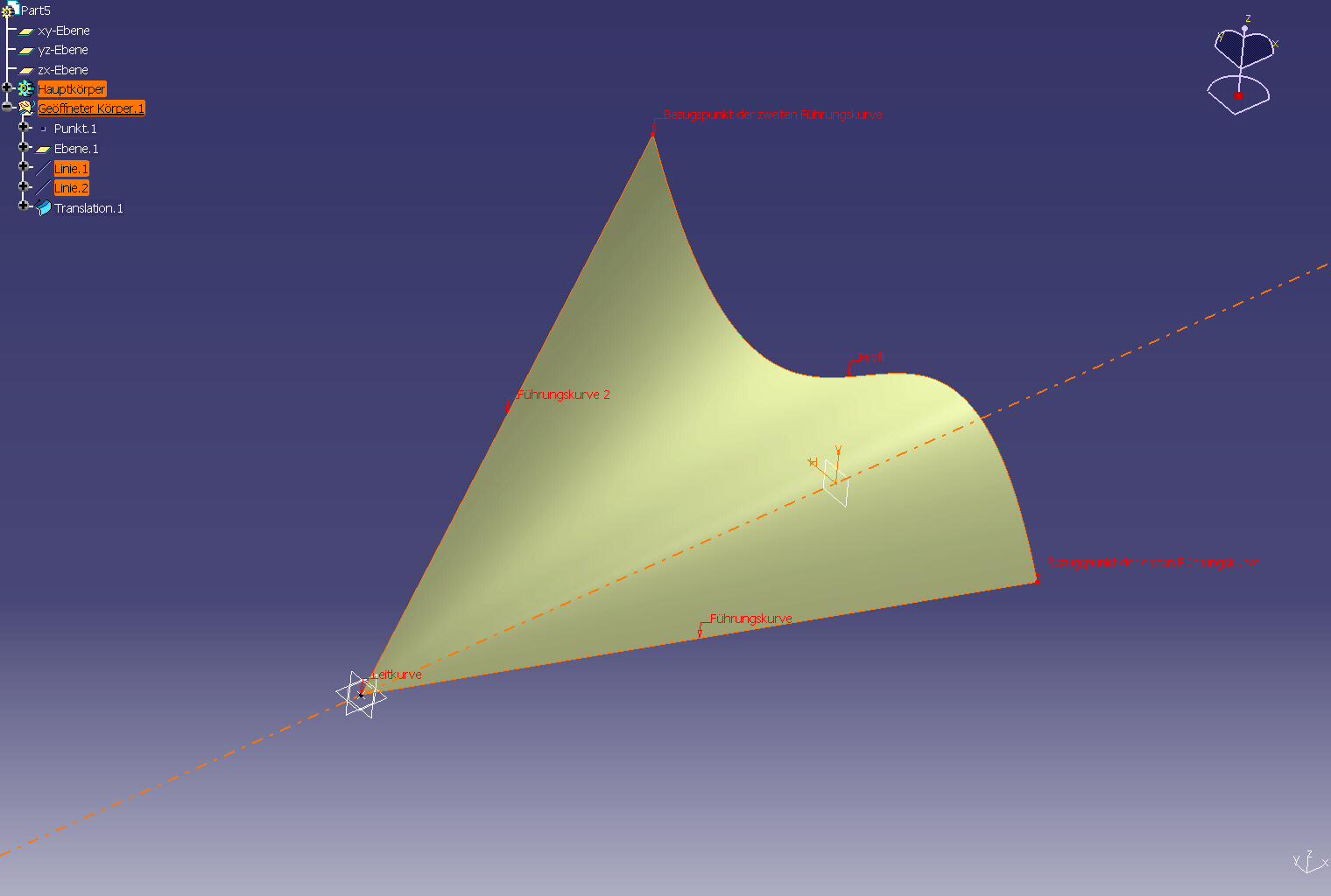

das ganze funktioniert über Translationsflächen.
Profil = Skizze mit Spline
Führungskurve 1 = Linie von Punkt zu Spline-Startpunkt
Führungskurve 2 = Linie von Punkt zu Spline-Endpunkt
Bezugspunkte = Start- und Endpunkt des Spline
Leitkurve = eine Achse (in meinem Fall X)
mfg,
Uwe

Hallo uwe_d,
erste Frage: Wieso hast Du nur einen Stern??
Auf jeden Fall funktioniert es so! 100%tig!
Diese Funktion so zu nutzen, da wäre ich in 100 Jahren nicht drauf gekommen. Deshalb besten Dank und natürlich volle 10!
