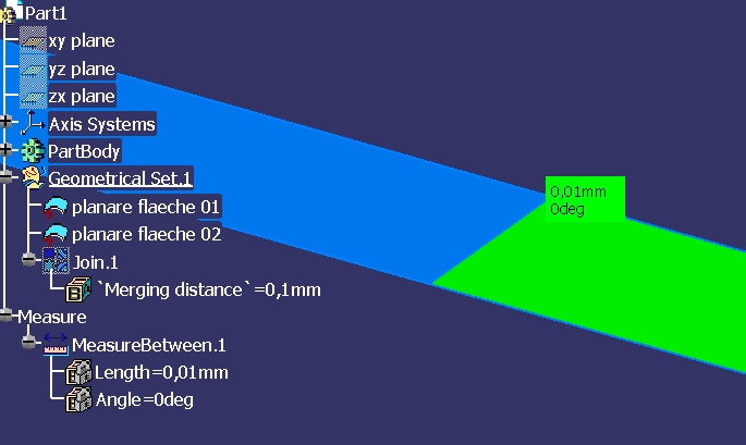

... ich bin mir sicher, daß der Join die Fläche verändert! Dazu folgendes Beispiel: Zwei planare Flächen, parallel zueinander  mit einem Offset von 0,01 mm. Mach daraus einen Join mit einer Merging Distance von 0,1 mm.
Das Ergebnis ist eine Schwingung - eine nicht planare Fläche. Übertrieben sieht die gejointe Fläche aus wie ein S-Schlag.

Sorry, wenn ich Dir widerspreche. Prüf mit der Funktion "Geometric Information" die beiden Flächen deines Join nach. Ich bekomme für beide Flächen als Ergebnis eine Plane. Das sagt mir, dass der Join die Mathematik nicht verändert hat.
Einen S-Schlag kann ich nicht erkennen.

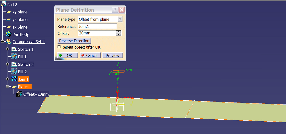

... stimmt, die beiden Einzelflächen "planare flaeche 01" und "planare flaeche 02" sind beide planar. Aber der daraus abgeleitete "Join.1" ist nicht planar!
Versuch mal auf jeder der Flächen eine Offset Ebene zu erstellen:
"planare flaeche 01" -> funktioniert
"planare flaeche 02" -> funktioniert
"Join.1" -> funktioniert nicht!
Fazit: der Join verändert die "Mathematik" der Ursprungsflächen um evtl. Lücken zu schließen!

Nein, ich muss Dir da auch wiedersprechen. Das geht bei mir eben schon. Der Join bleibt wie auf dem Bild zu erkennen eindeutig planar.

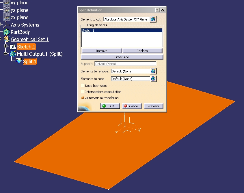

@ Thomas: aus einem im Sketch skizzierten Rechteck mit FILL eine planare Fläche zu machen, halte ich für etwas "unsauber". Ich würde es so machen wie in dem Bild.
Aber ich sehe schon, ich kämpfe hier gegen Windmühlen.

@thomas: muss ich leider wiedersprechen, aus 2 planaren, versetzten Flächen kann durch join durchaus eine unebene Fläche werden (siehe Anhang).
@ideas: Warum soll ein fill unsauber sein? Die Skizze ist doch eben, oder?

@ tobler: in diesem Fall wäre es egal ob Fill oder Split. Aber generell wird mit Fill viel mehr errechnet - es wird neben der Flächenbgrenzung auch die Fläche komplett neu berechnet. Mit Split wird nur die Begrenzung der Fläche berchnet.

Warum sollte ein Fill aus einem Sketch unsauber sein? Ich glaube Du unterschätzt die V5. Catia erkennt sehr wohl, dass es sich bei dem Sketch um ein planares Profil handelt. Muss bei einem Sketch so sein. Die Analyse des Ergebbnisses ergibt ja auch eine Plane. Aus meiner Sicht ist es völlig Juck, ob man eine Ebene trimmt, oder einen Fill auf einen Sketch macht.
Siehe oben. Dass was man auf Deinem Bild sieht, ist meiner Meinung nach ein Frage der Darstellung, und nicht der veränderten Mathemetik. Messe die beiden Teilflächen des Joins, es sind beides Planes, deren Ebenengleichungen mit denen der Ursprungsflächen übereinstimmen. Wenn Du den Join mit Disassemble zerlegst, stimmt auch die Darstellung wieder.
Ich habe im Moment leider nicht die Möglichkeit, die Darstellungsgenauigkeit zu erhöhen, um zu sehen, ob sich die Darstellung ändert.

... ich habs mir nochmal angesehen, gebe mich geschlagen. Es sieht so aus, daß der Join den Übergangsbereich zwischen den beiden Flächen als Stufe abbildelt, um Topographie der Ursprungsflächen bezubehalten. Aber trotzdem war es wichtig mal darüber diskutiert zu haben.
Wegen dem SAG-Wert sieht man das natürlich nicht auf Anhieb.
