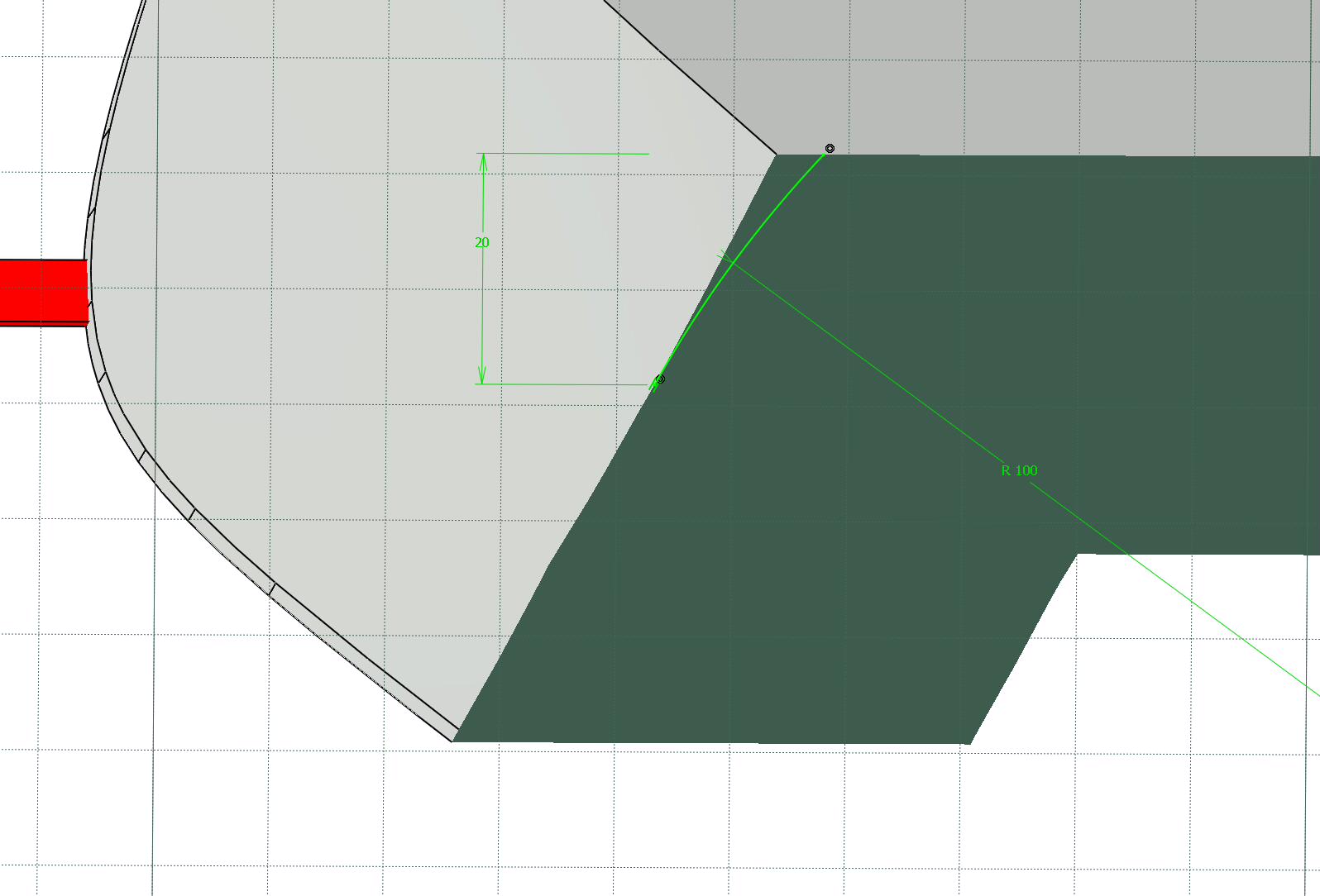

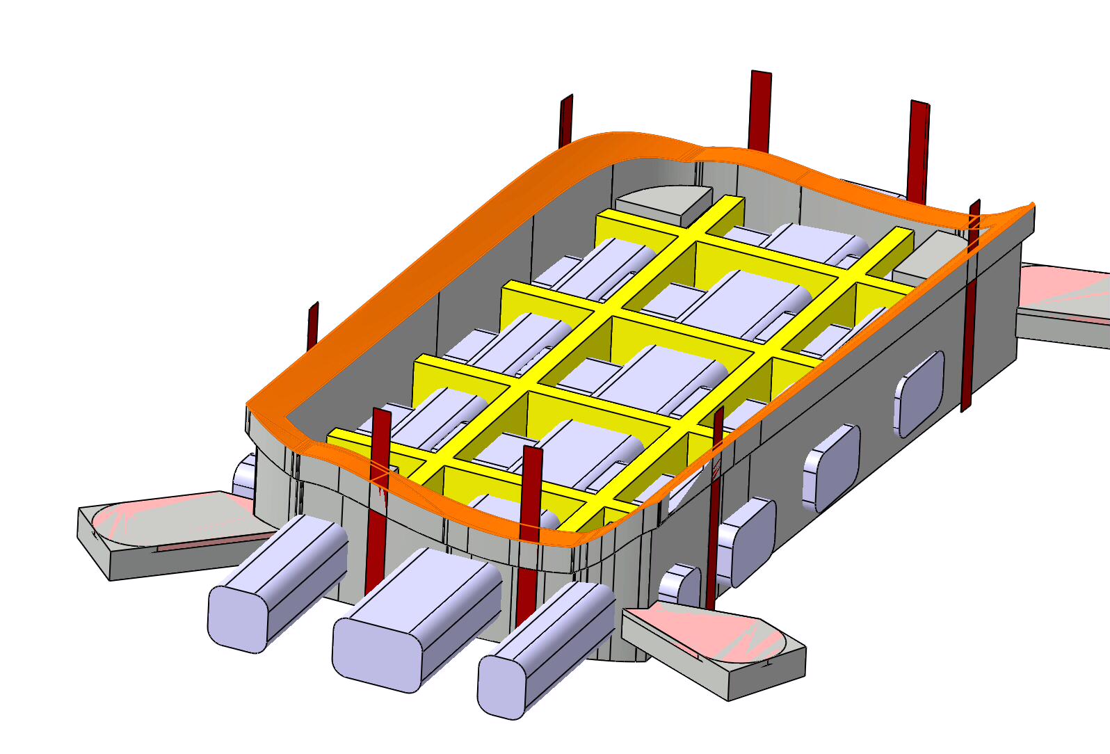

ich stehe vor einem Problem. Auf dem Bild 1 ist ein Falzbett dargestellt. Die Innenkante der oberen, roten Fläche soll wie in Bild 2 dargestellt abgerundet werden. Dabei soll der Radius tangential zur roten Fläche sein und an der Innenfläche nicht tangential. Hat jemand eine Idee, wie wir das bewerkstelligen können. Ich habe schon einiges Versuch, klappt aber irgendwie nicht.
Schöne Grüße
Merlin

... zur Innenfläche einen Offset erstellen. Dann den Radius tangential zum Offsetfläche erstellen.
Dann den Offset wieder "wegnehmen".

....... grundsätzlich keine schlechte Idee, aber was mache ich, wenn ich keine Offsetfläche erstellen kann, weil es z.B. zu Überschneidungen kommt. Meine Versuche gingen mehr in Richtung Translationsfläche, jedoch komme ich in diesem Fall mit der Funktion nicht zurecht.

Du brauchst auf jeden Fall weitere Bedingungen. Tangentialität zu einer Fläche reicht nicht. Du hast sicher noch den Radius für die Verrundung. Dann brauchst Du noch eine weitere Bedingung. Entweder eine weitere Fläche (tangentialität) oder eine Kurve, auf der der Radius laufen soll. Die Kurve könnte eine Parallele auf der zweiten Fläche zur Kante sein.
Dann könntest Du eine Sweepfläche von Typ Circle mit den entsprechenden Bedingungen erzeugen und einbauen.
