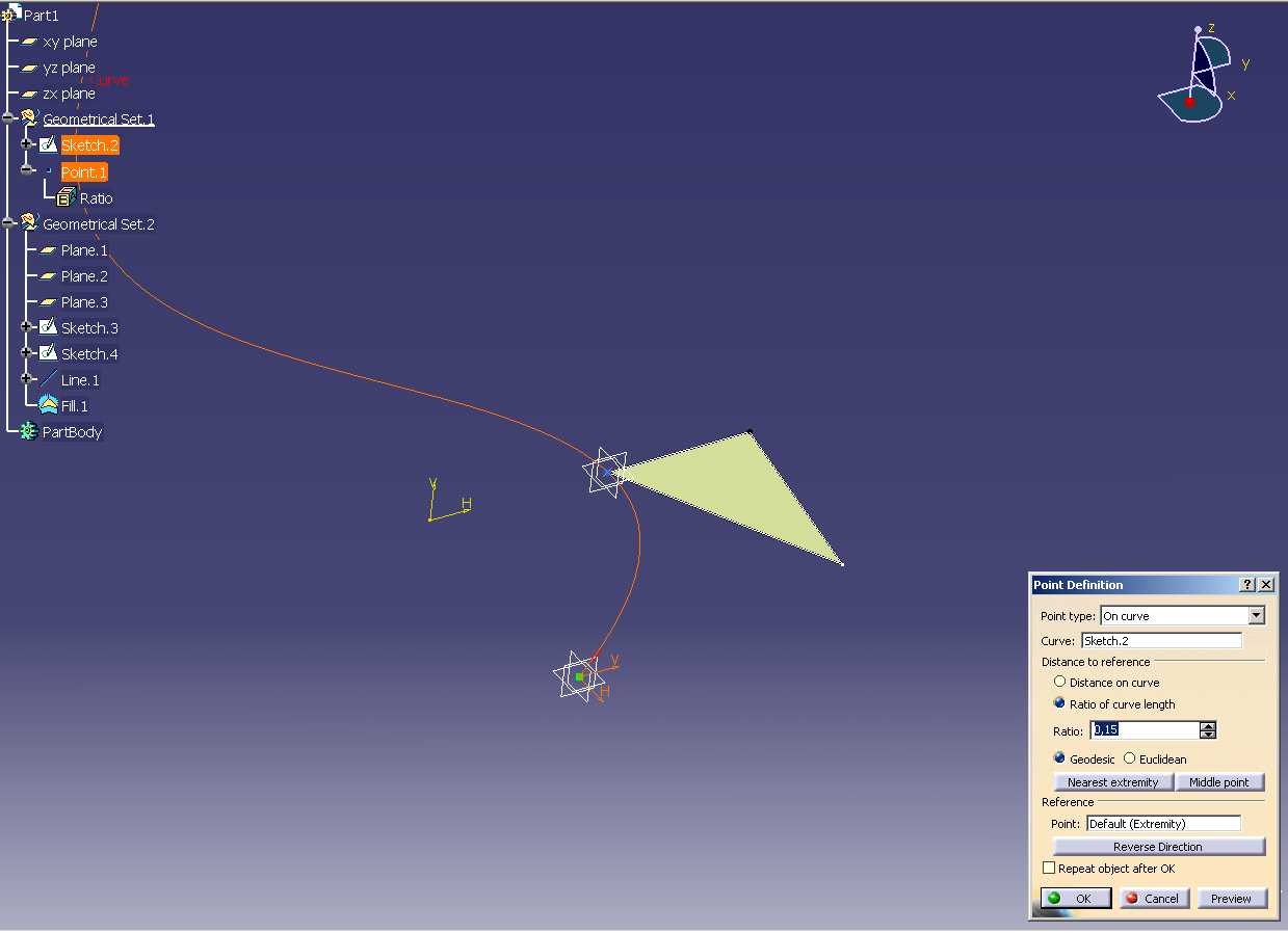

Hi Leute,
also das man über den Befehl translate eine Fläche in eine Richtung verschieben kann ist mir schon bewusst, aber hat jemand eine Idee wie ich eine mehrfach?? Als Direction nimmt Catia ja nur lines an und keine curves. Vielleicht hat ja jemand nen workaround oder sowas in der Art. Wär echt supi...
Vielen Dank
Sascha

Hallo Sascha,
ich habe eine Möglichkeit entdeckt. Diese kann man leider jedesmal nicht benutzen.
1. Du mußt z.B. eine Spline erzeugen.
2. Dann mußt du ein Punkt auf Kurve erstellen(*)
3. Dann must du neue Ebenen erstellen (z.B. Parallel through Point)
4. In diesen Ebenen kannst du Fläche erstellen (ich habe Extrude und Fill probiert und alles funktioniert).
5. Jetzt kannst du mit dem Punkt(*) verschieben.
Noch einmal: Du mußt eine Geometrie, die ist mit Punkt auf Kurve verbundet, erstellen. (Schau mein Bild)
P.S: Du kannst z.B. mit ganzen Körper verschieben entlang eine Kurve
Mit freundlichen Grüßen
Daniel Mourek

danke für die schnelle antwort. das ist zwar nicht genau das was ich meine, aber auf die idee es so zu versuchen bin ich gar nicht gekommen, vielleicht klappt es ja ;-)
danke

Hallo Sascha,
ich weiß, daß diese Methode nicht ideal ist. Du kannst noch die Koordinaten von einem Punkt auf Kurve bemessen. Und dann Körper oder Fläche verschieben. Weitere Möglichkeit ist Verschiebung Point to Point.
