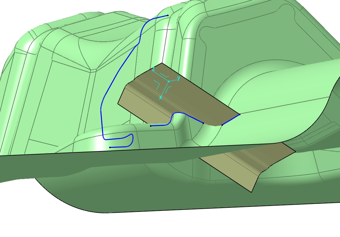

habe nun schon des öfteren folgenden Fehler gehabt:
Ich erzeuge eine Extrusionsfläche die über eine Skizze gesteuert wird.
Diese Fläche verschneide ich mit einer weitern schon vorhandenen Fläche und es entsteht eine Schnittkurve! Soweit logisch!
Wenn ich nun aber die Skizze die die Extrusionsfläche steuert nur minimal verändere, entsteht zwar wieder eine Schnittkurve, die aber nicht mehr durchgeängig ist, also mit zwei oder mehreren Unterelementen. (siehe Bild)
Leider ist dieser Fehler nicht reproduzierbar. Wenn ich beide Flächen in ein neues Part kopiere und dort verschneide funktioniert es.
Wenn ich die Skizze nur minimal ändere funktioniert es manchmal auch!
Hat jemand von Euch schon änhliche Erfahrungen gemacht, oder weiß
jemand abhilfe?
Ich arbeite derzeit mit V5 R12 SP9 B12!

Achso, habe vergessen das Bild anzuhängen!
Hier ist es nun!

problem kenn ich, hab aber keine wirkliche lösung.
ich konnte sowas mal auf eine verdrehte flächennormale zurückführen.
aus einem mir nicht nachvollziehbaren grund war in einem join plötzlich eine flächennormale in einer anderen richtung => genau bei dieser subfläche gab's keine schnittkurve.
ich hab's gefunden, weil ich den join mit disassemble in alle seine einzelflächen aufgeteilt habe - ich hatte die option: enable two side lightning for faces and surfaces an. dann haben unterschiedliche flächennormalen einfluss auf die farbe der fläche, und da hab ich's dann gesehen.
hab die normale umgedreht, alles wieder zusammen gejoined, und dann hat's funktioniert.
problem bei der sache: nach der funktion disassemble hat man nur noch dumme flächen, also mit ändern war dann nix mehr.
war bei mir egal, denn die form war schon final-design.
