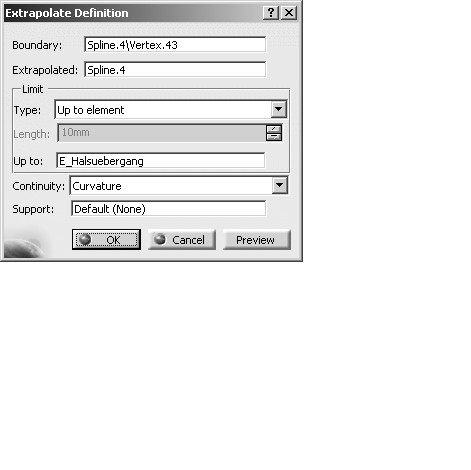

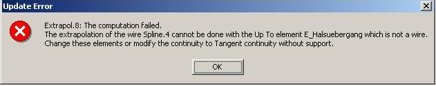

Hallo V5-Gemeinde,
wenn ich einen Spline extrapolieren möchte, dann kann ich diesen Spline zwar tangentenstetig bis zu einer Ebene extrapolieren, aber nicht krümmungsstetig.
Logisch ist das meines Erachtens nicht. Wenn´s nur ein Spline wäre denn ich so verlängern wollte, würde ich mir ja über das Schulterblatt, die Rippen, den Bauchnabel übers Herz ins Auge schießen. Und zwar mit maßlicher Verlängerung und dann splitten von 2 Seiten, aber das soll mal ein parametrisch funktionierender Aufbau werden.
Übrigens verwenden wir zur Zeit V5R14 SP3.
Vermutlich läuft das auf den wohlbekannten Spruch hinaus:
"It´s not a bug!! It´s a feature!!"
Bis dann mal
Michael

Hallo Michael,
lt. Online-Doku gibt's die Kombination "Up to element" und "Curvature" nicht. Aber was spricht dagengen eine massliche Verlängerung mit einem Split zu kombinieren, wenn's denn krümmungsstetig sein muss? Ist doch auch parametrisch-assoziativ! Man muss natürlich aufpassen, dass eine krümmunsstetige Verlängerung schnell in ein 'Ringelschwänzchen' ausarten kann.
sdl
