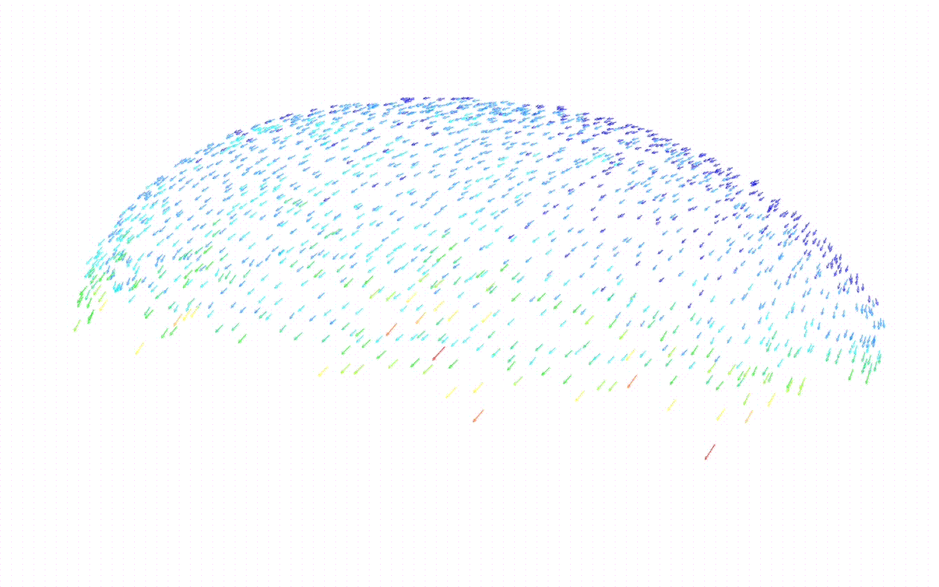

Hallo ,
ist es möglich die Materialdicken bei einem Flächenverbund über Vektorpfeile zu visualisieren ?
Vielen Dank
Gruß aus Leipzig
Arni

Hallo Arni,
in der Karosseriekonstruktion ist es üblich, die Richtung und Dicke der Blechstärke durch eine senkrechte Linie, die als Länge die hundertfache Blechdicke aufweist, darzustellen. Eine Systemfunktionalität, wie Du sie Dir vorstellst, kenne ich nicht.

HAllo SDL,
danke schöner Tip.
Ich suche aber eine andere Möglichkeit, ich hänge mal ein Bild dran.
Dort ist eine Verschiebung dargestellt. So eine Möglichkeit suche ich, um die Dicke eines Flächenverbundes besser zu visualisieren.

Hier das Bild,
hatte es beim editieren nicht mit drangehangen

Hi Arni,
sowas gibt's leider in V5 nicht. Wenn Du allerdings eine STL-Lizenz hast, dann kannst Du Dir den Flächenverband in Facetten umwandeln und ein relativ robustes Offset generieren.
Mit dem Flächenoffset selbst bist Du sehr von der Qualität der Ausgangsflächen abhängig. Auch das "Rough Offset" ab R14 (GSO-Lizenz nötig) kann in vielen Fällen nicht wirklich begeistern.

Hallo SDL,
schade, aber denoch vielen Dank
