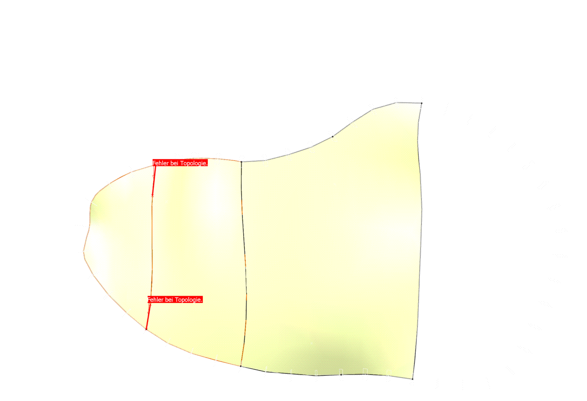

Hallo ,
beim Zusammenfügen der Flächen bekomme ich die Fehlermeldung "Topologie" (siehe Bild)
Vermutlich stimmt da was mit der Tangentenstetigkeit nicht, aber wie kann ich dies beheben?
Die 2 Flächen wurden mit "Füllen" erzeugt und eine dient jeweils für die nächste als Stützfläche.
Danke schonmal
Gruß aus Leipzig
Arni

... entweder aus den Flächen tangentenstetige Flächen machen, oder bei der "Join"-Funktion die Checkbox für Tangentenstetigkeit deaktivieren.

Habe es jetzt so gelöst,
zwischen den Flächen eine kleine Übergangsfläche eingefügt.
Da klappts  jetzt auch mit dem "Join" und Tangentenstetigkeit.

wenn Du schon eine Verbindungsfläche erzeugst, dann kannst Du eleganter Weise die Join-Operation vermeiden wenn du mit der Trim-Option arbeitest. Die Blendfläche bezieht dann die Ausgangsflächen mit ein.
