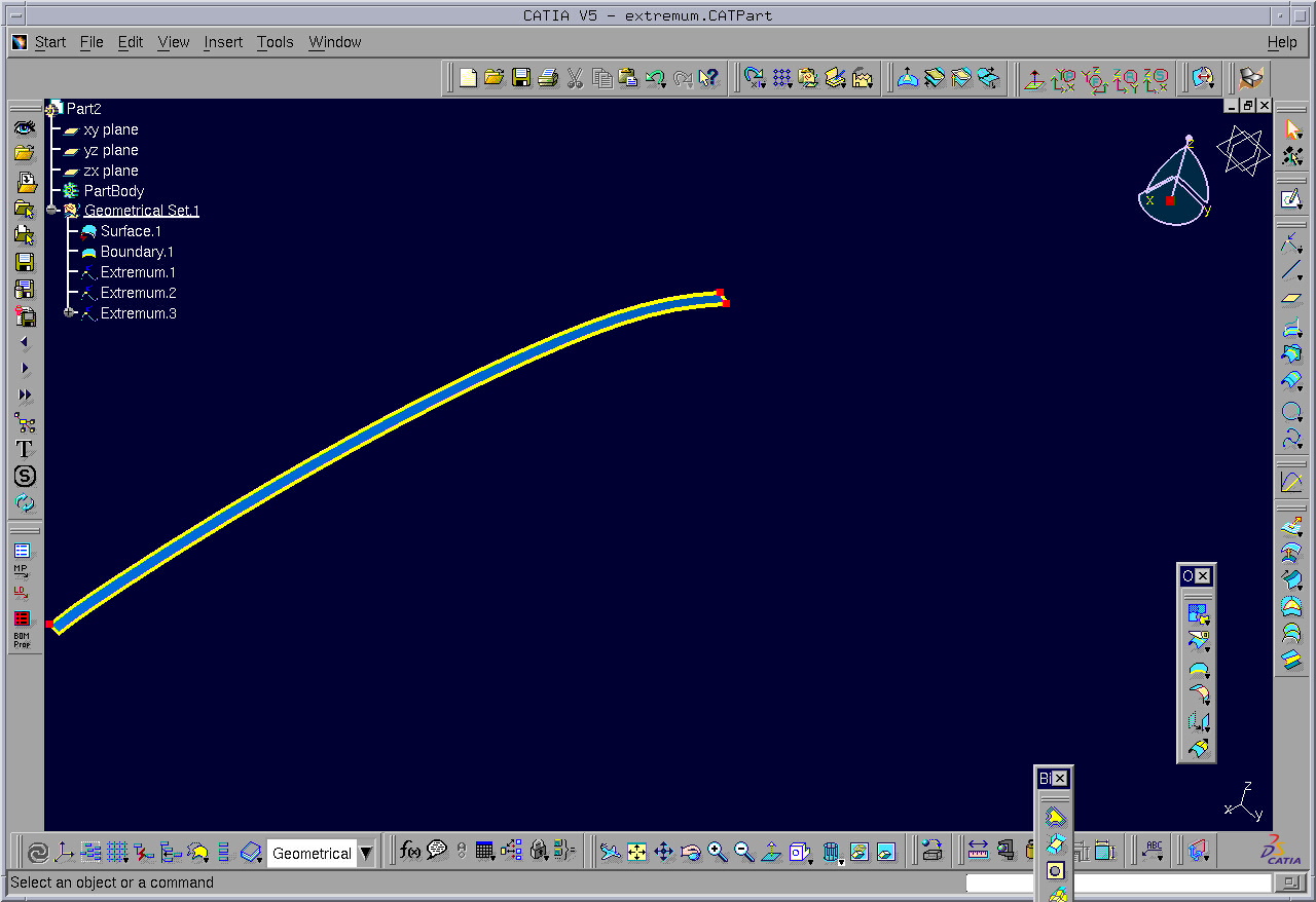

habe eine frei im Raum liegende Flaeche. Von dieser Flaeche moechte ich gerne die Eckpunkte erhalten.
Mit der Funktion Extremum komme ich nicht wirklich weiter, da ich die Punkte entweder gar nicht erzeugt bekomme oder nur mit viel Muehen.
Beim Austausch der Flaeche sehe ich die Gefahr, dass mir diese Extrempunkte irgendwo anders hinwandern.
Fernziel ist es, die beiden langen Boundary-Stuecke zu bekommen (als Guide Curves) ohne B-REPs verwenden zu muessen.
Kann mir da jemand weiter helfen?

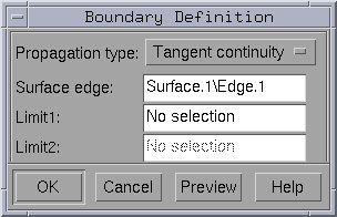

erstellt am: 28. Apr. 2005 14:09    Editieren oder löschen Sie diesen Beitrag!  <-- editieren / zitieren -->   Antwort mit Zitat in Fett Antwort mit kursivem Zitat    Unities abgeben: 1 Unity (wenig hilfreich, aber dennoch)2 Unities3 Unities4 Unities5 Unities6 Unities7 Unities8 Unities9 Unities10 Unities
Hallo Michael,
habe Dir das JPG angehaengt. Wie Du erkennen kannst, setzt er Surface.1\Edge.1 an die Boundary, damit hast Du Dein B-Rep, den ich vermeiden moechte.
Sollte meine Flaeche beim Replace aus mehreren Patches bestehen, fliegt mir evtl. der Update um die Ohren bzw. ich muss von Hand beim Umlinken eingreifen.

Grundlage ist eine erzeugte Flaeche.
Dieser lasse ich nun eine Boundary zukommen.
1)
Selektiere ich im Baum die Flaeche, so wird eine Boundary umlaufend erzeugt. Diese Boundary ist absolut sauber, da, egal nach welcher Modifikation der Flaeche, die Boundary immer die ganze Flaeche umschliessen wird.
2)
Selektiere ich in der Geometrie eine Randkurve der Boundary, so kann ich den Fortfuehrungsmodus (engl. Propagation type) einstellen. Waehle ich dort tangent und habe ich Knicke in der Boundary, wird mir nur ein Teil der Boundary erzeugt. Diese Teilboundary hat nun den Anhang XXX\Edge.1, was ich verhindern moechte.
Aus diesem Grund wollte ich die Gesamt-Boundary an den Eckpunkten splitten um somit eine saubere Teilboundary zu bekommen.
Die Selektion der Eckpunkte mit Koordinaten (0,0,0) hat als Referenz auch wieder XXX\Vertex.1, ist also auch wieder unsauber.
Deswegen suche ich immer noch eine saubere Methode zur Erzeugung meiner Flaecheneckpunkte, ohne mit Extremum arbeiten zu muessen.

erstellt am: 04. Jul. 2005 18:58    Editieren oder löschen Sie diesen Beitrag!  <-- editieren / zitieren -->   Antwort mit Zitat in Fett Antwort mit kursivem Zitat    Unities abgeben: 1 Unity (wenig hilfreich, aber dennoch)2 Unities3 Unities4 Unities5 Unities6 Unities7 Unities8 Unities9 Unities10 Unities Nur für ssvulm1846 10 Unities + Antwort hilfreich
ich würde das Problem wahrscheinlich so lösen:
Punkt erzeugen, dabei erst mal "Point on Curve" mit Ratio 0 bzw. 1 oder "Nearest Extremity".
"Preview" zeigt dann den Punkt auf dem B-Rep. Jetzt den Punkt-Typ auf "Coordinates" stellen und der Punkt sollte an der gleichen Stelle bleiben, jetzt halt mit Koordinaten-->B-Rep Adeee! Wichtig ist dabei, erst mal Preview anzuklicken, bevor man umstellt. Dann ist auch der Bezugspunkt der erzeugten Punkte = Bauteilursprung.
Du müsstest halt dann beim Tauschen der Fläche die vier Punkte jedesmal neu erzeugen.
Vielleicht kannst Du damit was anfangen.
