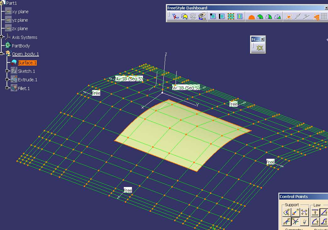

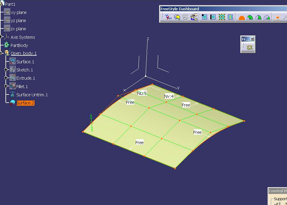

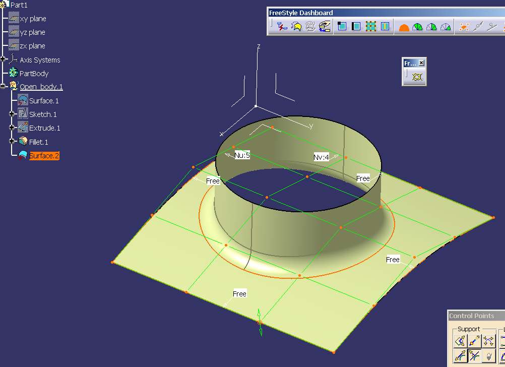

Meine Modellierungsweise ist folgende ich erzeuge eine Freiformfläche mit FSS. Nun wechsele ich in GSD und erzeuge irgendwelche Geometrien, diese verbinde ich dann mit der FSS-Geometrie.
Anbei ein kleines simples Beispiel modelliert mit R12 SP4:
Schritt 1 enthält das ebene Flächenstück mit der Standard Anfangskontrollpunktanzahl. Ebenso als nicht FSS Elemente eine beidseitig extrudierte Skizze.
In Schritt 2 erkennt man eine angewandte Formverrundung und die Kontrollpunktanzahl der in 1 modellierten Fläche nach Anwendung des Fillet. Diese hat sich verändert.
WARUM???
Danke im Voraus!

hatte jetzt Zeit mal dein Beispiel genau nachzuvollziehen, bei mir (V5R12 SP6) taucht das Problem ähnlich auf.
1.ich habe meine Grundfläche im FSS erstellt (Surface1)
2. einen Zylinder durch einen Extrude erstellt
3. beide Elemente mit Autotrimm verrundet!
Bei Ansicht der Kontrollpunkte von Surface1 --> siehe Bild1
bei Ansicht der Kontrollpunkte der autogetrimmten Bodenfläche --> Bild2
bei Ansicht der Kontrollpunkte auf einen Untrimm von Surface1 --> Bild3
Über das Phänomen bei Bild1 kann ich mich auch nur wundern, das kann nur ein Bug von Catia sein. Die Kontrollpunkte sollten nicht über die Fläche hinauslaufen.
