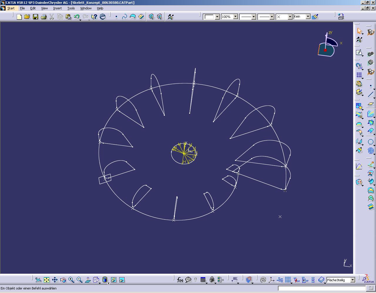

Hallo V5-Gemeinde,
hab da ein Problem das mir langsam graue Haare macht. Ich möchte eine Spirale über  eine Fläche mit Mehrfachschnitten erzeugen. Das ist an sich ja auch kein Problem, aber bei mir liegt die erste und die letzte verwendete Skizze auf der gleichen Ebene und die beiden Skizzen überschneiden sich. Wenn ich alle Skizzen in einem Element auswähle meldet mir V5 einen topologischen Fehler. Ich kann natürlich auch 2 Elemente erzeugen und diese miteinander verbinden, dabei erhalte ich aber Probleme mit der Tangentenstetigkeit und das ist nicht wünschenswert. Bin für jeden Tip dankbar.
Michael

Also erstmal überschneiden sich die Profile oder Konturen der ersten und letzten Skizze. Skizzen die auf der selben Ebene liegen schneiden sich entweder nicht oder ununterbrochen. Aber das nur mal nebenbei.
Deine Profile bestehen aus 3 linien und ein Bogen. Mein tipp lautet wenn nicht alles in einem mal geht dann mehrere kleine Stücke machen. Also Bogen dann Linie mit tangentenstetigkeit auf bogen (2x) und zu letzt den Boden. Alternativ die 2 linien und dann den Bogen doppeltangent.
Wenn ich es mir recht überlege bekommst Du warscheinlich Probleme mit der Überschneidung im Boden wenn du es in one go machst. Und warscheinlich willst du dort auch noch nachträglich was ändern... Probiere es ohne Boden also 2 linien und Bogen in one go und dann mit einem Fill oder eine andere einfache Funktion den Boden...

Original erstellt von Spessartraeuber:
Du kannst bei Deinem zweiten Loft die Flächen des ersten als Tangentialbedingung angeben. Dann sollte dieses Problem nicht auftreten.

Danke Jochen,
hat wunderbar geklappt. Mußte nur die Führung durch die Splines noch wegnehmen, dann nimmt V5 auch die Tangentialität für die zweite Fläche an.
