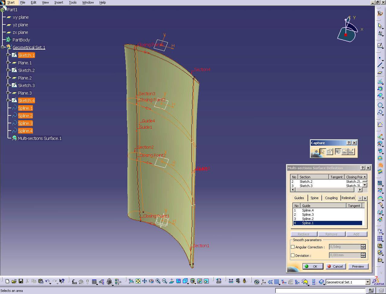

Hallo Schnellesleben,
ich habe gerade eine "Schaufel" erstellt. Ich habe Loft(Mehrfachschnitten) benutzt. Bei dieser Funktion ist Pfeilen-Orientation bei Closing Points sehr wichtig. Diese es ist möglich mit Hilfe der rechte Maustaste ändern.

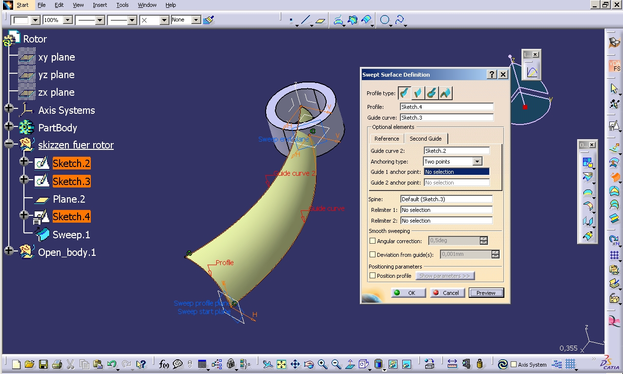

erstellt am: 05. Apr. 2005 20:06    Editieren oder löschen Sie diesen Beitrag!  <-- editieren / zitieren -->   Antwort mit Zitat in Fett Antwort mit kursivem Zitat    Unities abgeben: 1 Unity (wenig hilfreich, aber dennoch)2 Unities3 Unities4 Unities5 Unities6 Unities7 Unities8 Unities9 Unities10 Unities
so da sind wir wieder
bild habe ich im anhang.
scheitere sogar die punkte zu verbinden ...geschweige denn die fläche zu erzeugen...freue mich auf deine anwort

Fuer die Flaeche habe ich Dir ein Bild angehaengt, in dem der Dialog ersichtlich wird.
Regeln fuer die Kurven:
* Das Profil muss planar sein
* Die Guide-Kurven duerfen raeumlich sein, muessen aber das Profil genau in den Eckpunkten beruehren.
Das erreichst Du, wenn die Guide-Kurven ihren Endpunkt beide auf der Skizzierebene vom Profil haben und die die Endpunkte der Guide-Kurven in die Skizze hineinprojezierst. Dann kannst Du die Kurve fuer das Profil an die Punkte mit Coincident anhaengen.
Falls das Profil doch nicht planar sein sollte, gibt es ein kleines Problem.... Da hilft dann eigentlich nur noch: alle 4 Kurven erzeugen, sicherstellen, dass sie alle ueber die Endpnkte wirklich genau miteinander verbunden sind und die Flaeche mit Fill/Fuellen erzeugen. Aber ob das so toll ist ?
Gruss Catrin
