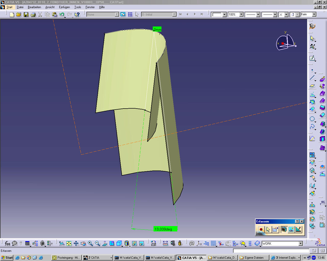

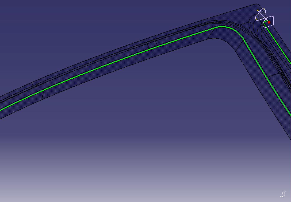

gibt es in Catia V5 irgendeine Möglichkeit konstante Überdrückungen zu den Flächen vorzunehmen die keine gerade Kanten besitzen, sondern  über einen Spine gedreht werden müssen?
Bild ist angehängen. Dieser Flansch soll 3° überdrückt werden und die einzelnen Flächen haben alle einen anderen Winkel zur Arbeitsrichtung.
Irgendwo muss es doch so eine Funktion geben!!!!!

Kannst du bitte Deine Frage präzisieren? Was ist eine Überdrückung? Dein Bild ist schwer verständlich. Meinst du Spine oder SpLine?

Hallo Tom,
für die Überdrückung hab ich dir mal ein Bild angehangen.
Die vordere kleinere Fläche ist die Referenzfläche. Dazu soll dann eine Fläche, die konstant mit 3° zur anderen Fläche laufen soll (in dem Bild jetzt 13°).
Das muss dann über die ganze Flanschseite wie in dem ersten Bild zumachen sein.
Das Problem ist halt das die Fläche an der oberen Kurve (Nullpunkt) gebunden ist, das sie ja den gleichen Verlauf haben muss. Wenn es eine gerade Kante wäre, könnte man es ja mit der Funktion Sweep-Auszugsschräge machen.
Die obere Kante ist somit zu gleich die guide curve und der Spine an dem die Fläche verlaufen muss.
Ist das jetzt verständlicher?

Hallo Nah,
Kommst du nicht doch mit der SWEEP Funktion aus? Hast du mal das untermenü:
Profile type: line
subtype : with reference surface
getestet? Da kannst du doch sehr wohl die (eventuell über join extrahierte und verbundene) Körperkante sowohl als Guide 1 alsauch als Spine nehmen. Deine gegebene Fläche wäre dann halt die Reference Surface(Kann aber auch jede andere Plane/surface sein).
Der winkel kann dann entweder konstant sein oder über ein Law gesteuert werden.
Oder stehe ich da jetzt komplett neben deiner Anforderung?

Hi Tom!
Vorgestern ist dann auch bei mir der Groschen gefallen und ich habe mir die Funktion Sweep nochmal genauer angesehen.
Hat geklappt.... Richtiges Brett vorm Kopf gehabt. :-(
Hätte ich auch eher drauf kommen können.
Trotzdem danke für deine Bemühungen!!!!
für sdl:
Die Funktionen sind dafür nicht geeignet, da kein Referenzsurface angegeben werden kann. Diese arbeiten nur mit Ebenen.
Hatte ich vorher auch schon mal getestet.
