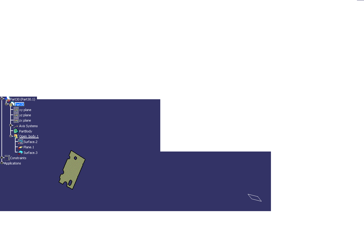

Hallo alle zusammen,
Habe das Problemm das wenn ich meine fäche schneiden möchte er mir immer eine neue fläche erzeugt und die alte ins nonshow stell, wie mann es auf dem bild erkennen kann. Jetzt muss ich dannn die alte immer manuell löschen gibt es eine funktion oder möglichkeiten das er die alte nach dem schneiden löscht oder gar garnicht erzeugt.
Danke in vorraus

ich glaube, Du hast das Prinzip der Parametrik nicht verstanden ?!?.
Wenn man eine Basisflaeche bearbeitet, muss diese urspruengliche Flaeche erhalten bleiben, um diese bearbeitung spaeter auch wieder aendern zu koennen. - Dein Bild zeigt zwar, dass Du das nicht willst, aber warum in Gottes Namen ?
Soll heissen, es ist gewollt und erwuenscht, dass die Basisflaeche ins NoShow wandert und dort erhalten bleibt.
Wenn Du das nicht willst, (so wie das im V4 ueblich ist) und Du die Flaeche auch nie, nie, nie wieder aendern willst (oder wie in V4 immer nach dem Motto gehst: wegschmeissen, neu machen - viel Spass und viel Arbeit und viel Zeit brauchst), dann kannst Du vor der Split-Operation das Icon Datum-Element anklicken - dann entsteht eine dumme Flaeche, die zu nix mehr zu gebrauchen ist, als einfach da zu sein. Dann kannst Du die Basisflaeche hinterher auch loeschen.
Sorry, aber ... automatisch ... geht das nicht ...

hallo Catrin,
wie du auf dem bild sehen kannst ist es schon mit CreateDatum die neue Fläche verschnitten worden und dabei behält er immer noch die alte fläche für sich selbst die ich immer wieder löschen muss und diese alte fäche soll automatisch gelösch werden. Ich will ja kein parametrisches Teil.

Das ist ein Grundlegender Unterschied zu V4. Wie bei manchen Fällen in V4 bei denen Elemente nicht gelöscht werden können (Element already in use) ist bei V5 jede an der Erzeugung beteiligtes Element nicht löschbar. Solltest Du es dennoch schaffen das Element zu Löschen bzw löscht Du das Element so wird alles was darauf basierte ebenfalls gelöscht. Es ist so als ob ich eine Verundung ohne Körper haben möchte...
Ich weiß das dies den NOSHOW ziemlich zumüllt und man schwer sachen wiederfindet oder auswählen kann (F2 Funkt. bei V5 nicht mehr) aber die einige Lösung ist es von anfang an so zu arbeiten das möglichst wenig anfällt.

CATRIN hat recht. Die Historie ist wichtig und mächtig!!
Aber es gibt da vielleicht trotzdem eine kleine Hilfe für dich: Zumindest auf meiner R12:
Schau mal unter
TOOLS --> unnötige elemente... (i.e. unused elements...)
Dann auf der dortigen Liste das anwählen, was du brauchst. Der Rest wird-wenn möglich- gelöscht.

In R13 oder R14 ist im Generative Shape Design eine neue Funktion "Keep NoKeep" hinzugekommen, die genau das macht, was Du sucht.
Schau am besten mal in der Online Doku unter den Neuigkeiten nach.
