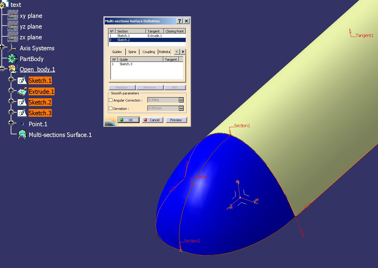

Habe folgendes Problem. Ich möchte bei einem Part (kommt vll. dem ein oder anderen bekannt vor ;-, siehe Attachement) einen Loft erstellen. Dabei möchte ich gerne die Sitzfläche als tangentiale Fortführung nutzen. Dabei bekomme ich immer die Fehlermeldung das das Führungselement nicht auf der Fläche liegt... Stehe irgendwie auf´m Schlauch. Mache ich einen Denkfehler?

Kuerze deine Fuehrungskurve am Schnitt 2. Das heisst, sie sollte nur so lang sein wie die Flaeche, die entstehen soll.
Dann klappt es.

hmm... hab die Führungskurve bis zu dem Schnitt gekürzt... bekomme immer noch die gleiche Fehlermeldung

Sorry, hatte mir das Menuefeld bei Dir nicht ordentlich angeschaut.
Also erste Frage: Wozu ist die Tangente  an der Fuehrungskurve definiert ?
Zweite Frage: Soll die entstehende Flaeche tangential in die schon vorhandene Flaeche einlaufen ?
- wenn ja, muss die Tangente am Schnitt2 definiert werden, die Fuehrungskurve muss dann aber ebenfalls in die Flaeche tangential einlaufen.
ich denke, die Tangentenbedingung an der Fuehrungskurve ist uebrfluessig.

Nein, ist sie leider nicht... wenn ich später eine Aufmaßfläche erstellen will (aus einem Join der 3 einzelflächen des Sattels) meckert Catia das in den Übergangsbereichen unerlaubte Geometrien vorhanden wären... Naja, werde noch ein bisschen probieren...

O.k., jetzt hab ich´s... habe wie von dir vorgeschlagen den übergang zwischen Schnitt und Fläche als tangential angegeben. Jetzt klappts auch mit der Aufmaßfläche! Danke für den Tip. Jetzt kann ich beruhigt in die Mittagspause ;-)

Verstehe ich jetzt nicht, worauf bezog sich das ?
Also noch mal langsam:
Fuer den Schnitt2:
Du hast einen Schnitt (Skizze wie auch immer) erzeugt.
Ist diese Skizze so angelegt, dass sie eine Tangentenbedingung zur Flaeche zulaesst (also beruehrt sie diese ???) - Warum nimmst du fuer den Schnitt2 nicht lieber die Schnittkurve  zwischen der Flaeche und der Ebene, die dort erzeugt ist ?
Definiere eine Tangente am Schnitt2 (Referenz ist die Flaeche).
Fuer den Schnitt1: duerfte es kein Problem geben.
Fuer die Fuehrungskurve muss sichergestellt sein:
* sie muss die Schnitte 1 und 2 genau beruehren
* sie muss in die Flaeche tangential einlaufen (wenn die Tangentenbedingung zur Flaeche gewuenscht wird).
Die Tangentenbedingung an der Fuehrungskurve ist UEBERFLUESSIG !
(glaube es mir ruhig :-))
