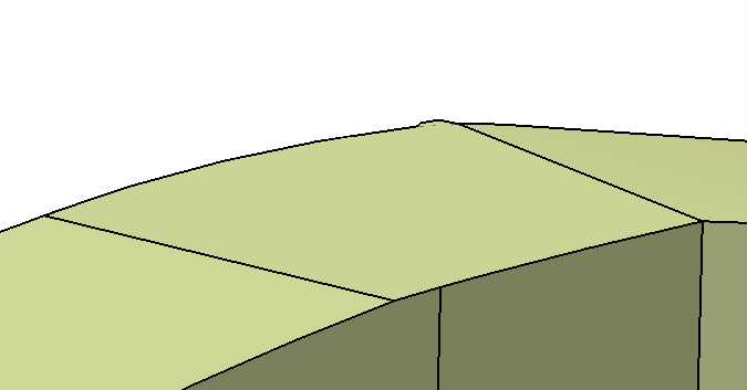

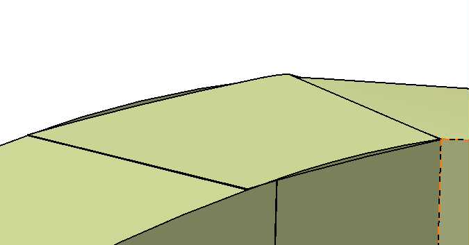

Habe ein Extract auf eine Solidgeometrie erzeugt.
Dieser ist auf Prüfung von Lücken einwandfrei.
Disassemble ich diesen Extract jedoch, treten Lücken von z.B 0,04mm auf. Wie kann den so etwas passieren, wenn doch mein Solid und ein Flächenextract einwandfrei ist?
Daten stammen aus einem V4 Model.
Gruß Norman

die Lücken kommen wahrscheinlich davon, dass V4 mit anderer Mathematik und Genauigkeit wie V5 arbeitet. Dass das Solidmodell und der Extract zunächst in Ordnung sind, liegt wohl daran, dass V5 sehr tolerant sein kann, was die Verbindungstoleranz angeht. Du kannst ja mal versuchen den Weg wieder zurück zu gehen. Aus den Einzelflächen einen Join machen, und daraus wieder ein Solid. Beim Join hast Du die Möglichkeit einen größeren Wert für die MergingDistance einzugeben. Ich schätze, dass wenn Du den Standardwert von 0,001 wählst der Join Löcher hat. Wenn Du den Wert auf 0,04 erhöhst wird's wahrscheinlich gehen.

Das mit der Mathematik und Genauigkeit zwischen V4 und V5 ist mir schon klar.
Gewundert habe ich mich nur, das ein Join i.O ist und die Disassembled Elements nicht.
Die Merging Distance ist übrigens auf 0,001mm eingestellt.
Das Join wurde direkt auf ein Volume abgeleitet.
Mein Problem ist, dass ich von meinem vorhandenen Solid Spligeometrien zur Formtrennung (Werkzeugbau) ableiten muss.
Durch das Disassembling treten nun Lücken auf, die vorher nicht vorhanden waren und nun eine gewisse Nacharbeit erfordern.
Denke, dass ich mein Teil nochmal in V5 nachmodelliere damit ich später nicht Probleme durch einer erhöhten MergingDistance bekomme.
