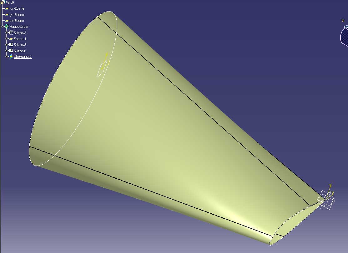

Hallo CATIAner,
ich habe gerade ein Problem:
Ich muss Lofts als IGES exportieren.
Diese Lofts sollen aber später in der IGES Datei auch als jeweils EINE Fläche angesehen werden.
CATIA macht bei Lofts aber immer so schreckliche schwarze Kanten (siehe Anhang).
Und an diesen Kanten werden die Flächen beim Export zur IGES Datei getrennt!
Wie kann ich das verhindern oder umgehen?
Ich muss die Flächen zu AutoCAD Mechanical portieren.
Falls ihr dafür eine bessere Methode oder ein besseres Dateiformat kennt oder benutzt, lasst es mich bitte wissen.
Vielen Dank,
Stefan Schulz

soweit ich weis gibt's keine funktion für join im iges export - beim import gibt's so eine möglichkeit.
das veranlasst mich zu der vermutung, das das iges keine zusammenhängenden flächen kann.
kannst du nicht nachher in acad joinen?
schon mal step probiert? ist aber eventuell eine eigene lizenz erforderlich.

hallo,
1) das ist eine blendsurface und kein loft
2) sind deine skizzen tangentenstetig?
3) im coupling lässt sich die berechnung auf tangentenstetigkeit bzw. krümmungsstetigkeit umstellen. aber wichtig sind die skizzen!
4) beim loft ist drauf zu achten welche führungskurven man verwendet und wo die closingpoints liegen!

@kalanja
habe leider 30 flächen, die sich in jeweils 3-5 weitere Flächen aufteilen.
Das ganze sollte möglichst in CATIA per Makro automatisiert werden, damit so wenig Zeit wie möglich nötig ist.
@johannes
1) es ist ein Loft! nur in dem Beispiel ohne Leitlinien
2) Was meinst du in dem Fall mit Tangentenstetigkeit? Meine Skizzen liegen ganz normal auf Ebenen und beinhalten einen Spline
3) ist auf tangentenstetigkeit eingestellt
4) Genau den Closingpoints entspringen die schwarzen Kanten. Kann ich das irgendwie verhindern?

Hallo Stefan,
bei geschlossenen Konturen wirst Du immer mindestens zwei Flächen haben. Das liegt einfach daran, dass eine Fläche nicht mit sich selbst verbunden sein kann. Deshalb werden automatisch zwei Flächen daraus gemacht.
Aus jedem Segment deiner Skizze wird mindestens eine Fläche. ob es noch mehr werden hängt von den weiteren Randbedingungen ab (Coupling, Anzahl Segmente der anderen Sketche usw.) Ok, Du hast einen Spline, der wahrscheinlich geschlossen ist. Gibt also schon mal zwei Flächen (s.o.). Dann schätze ich, dass es davon abhängt, ob es überhaupt mathematisch möglich ist, das ganze als eine Fläche darzustellen.
Dann kommt der Export nach IGES. Die Mathematik in IGES ist sehr wahrscheinlich wieder anders als in CATIA. D.h. hier findet evtl. eine weitere Zerlegung statt, um das mit der geforderten Genauigkeit übertragen zu können.
