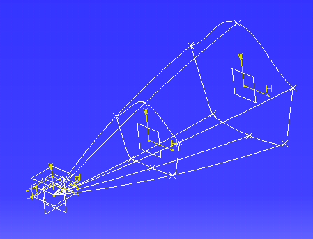

Ich möchte gerne einen loft durch schnitte erzeugen welcher dann in einem punkt zusammenläuft (siehe bild). Vor ewigen zeiten hatte mir mal jemand gezeigt wie das geht. Ich hab noch was von loft-neubegrenzung im kopf aber nach einigem herumprobieren frag ich dann doch lieber hier
Kann mir da jemand weiterhelfen?

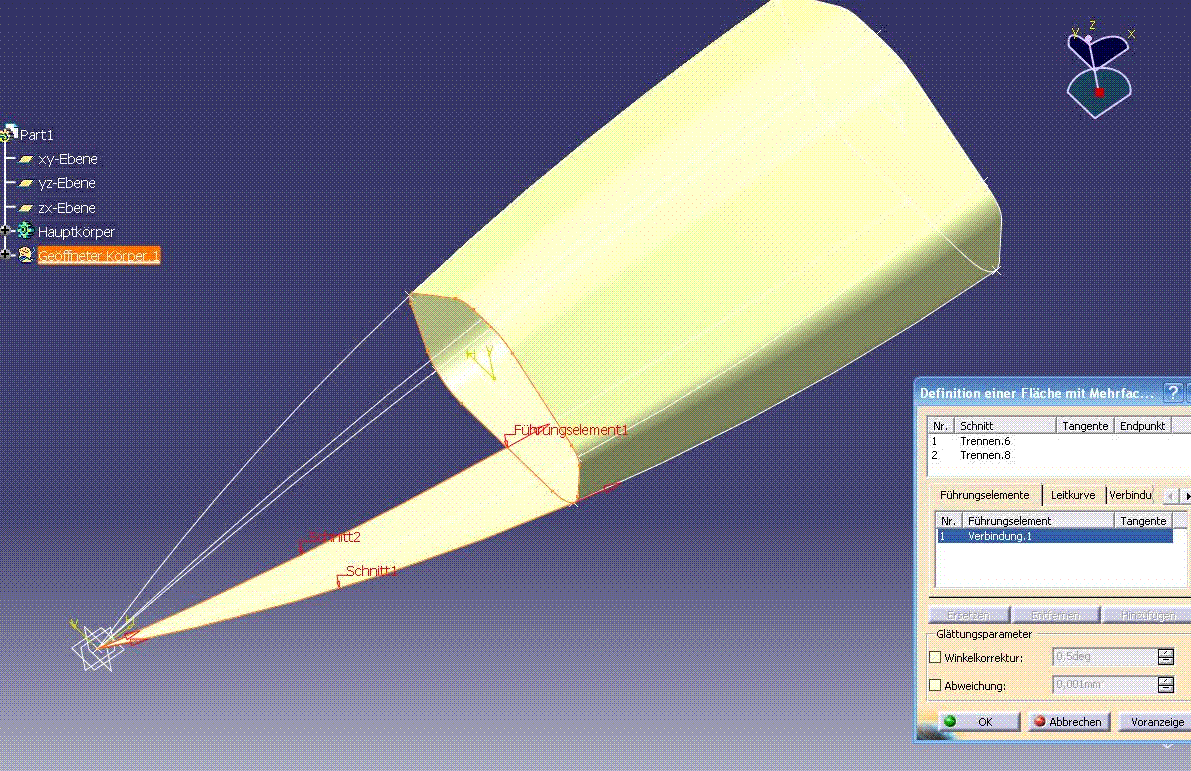

Ich hab mal etwas herumprobiert, ich hoffe das Bild hilft dir weiter ;-)
Gruß aus Leipzig
Arni

Hat sich mittlerweile erledigt.
Unter loft-neugbegrenzung das jeweilige kästchen deaktivieren.
Trotzdem danke!
