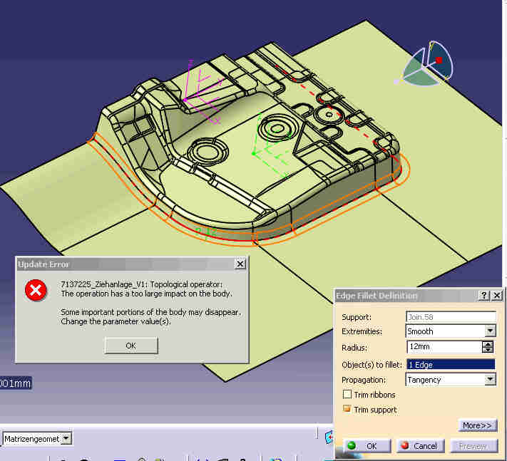

Hallo Leute,
hab da mal wieder ein Problem!
Ich bin mit meiner Ziehanlage fertig (Stempel und Blechhalter) und wollte nun die Matrize erstellen. Hierfür wollte ich die Kantenverrundung (egal ob variabel oder fix)verwenden. Dies hat vorher auch immer funktioniert. Nur meldet er mir nun die Fehlermeldung(siehe Bild):
'Topological operator:
The operation has a too large impact on the body.
Some important portions of the body may disappear.
Change the parameter value(s).'
An der Radiengröße kann es nicht liegen hab ich schon gecheckt.
Egal, was ich auch mit der Stempelflaeche versuche: Split etc. es kommt immer die Fehlermeldung.
Einen "CATCLEAN" hab ich auch schon gemacht. Ohne Erfolg!
Wer weiß Rat? Danke im Voraus!

kannst du die daten uploaden, damit man die fläche analysieren kann?

Hallo Wichtel!
Ich kann die Daten aus datenschutztechnischen Gründen leider nicht uploaden!

Hallo Thomas,
in den meisten Fällen ist ein "Shape Fillet", d.h. eine Verrundung zweier Flächenserien wesentlich robuster als eine Kantenverrundung.
Prüf doch auch mal, ob Du nicht Knicke entlang Deiner Verrundungskante hast!
