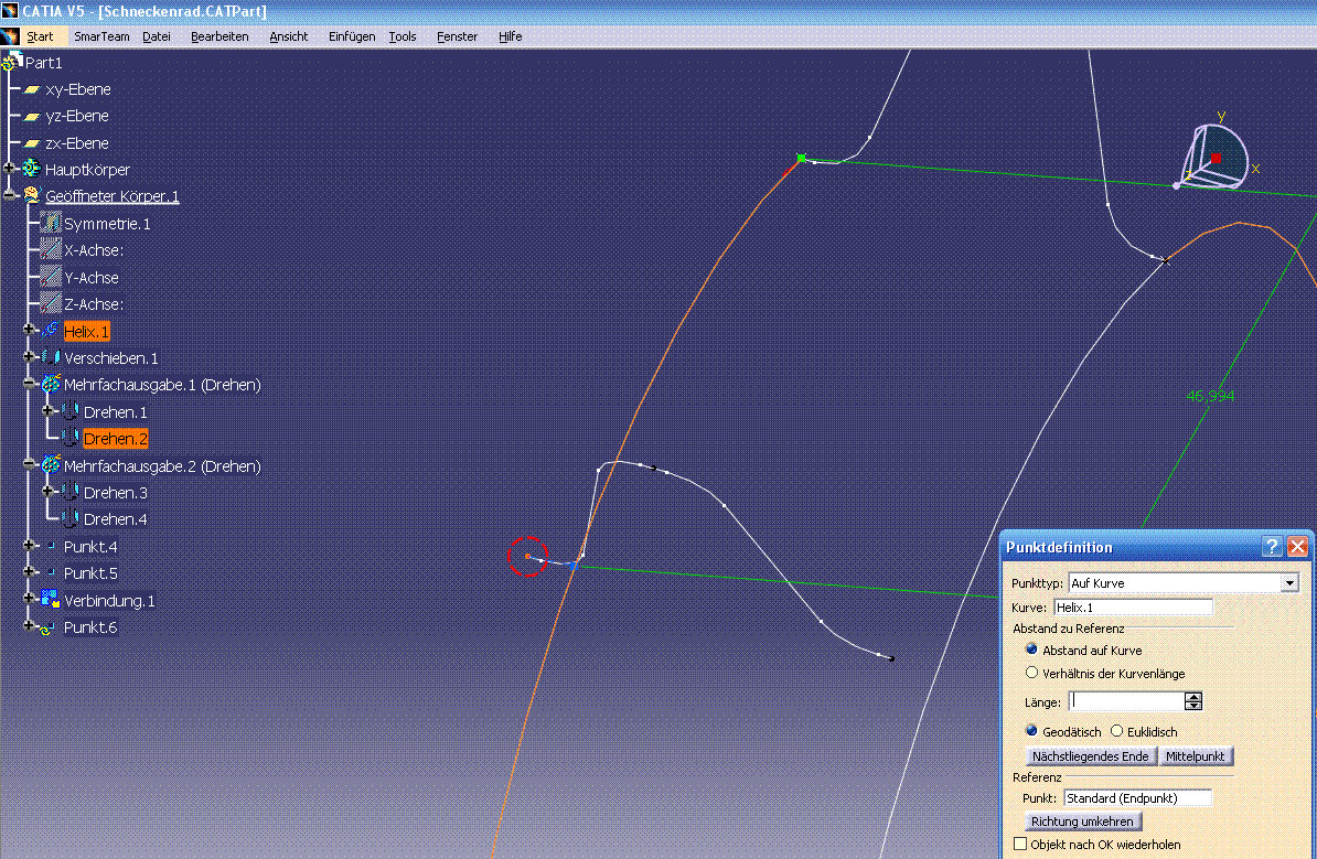

Ich habe entlang einer Helix Punkte verschoben. Beim Heranzoomen liegen diese aber nicht auf der dieser.

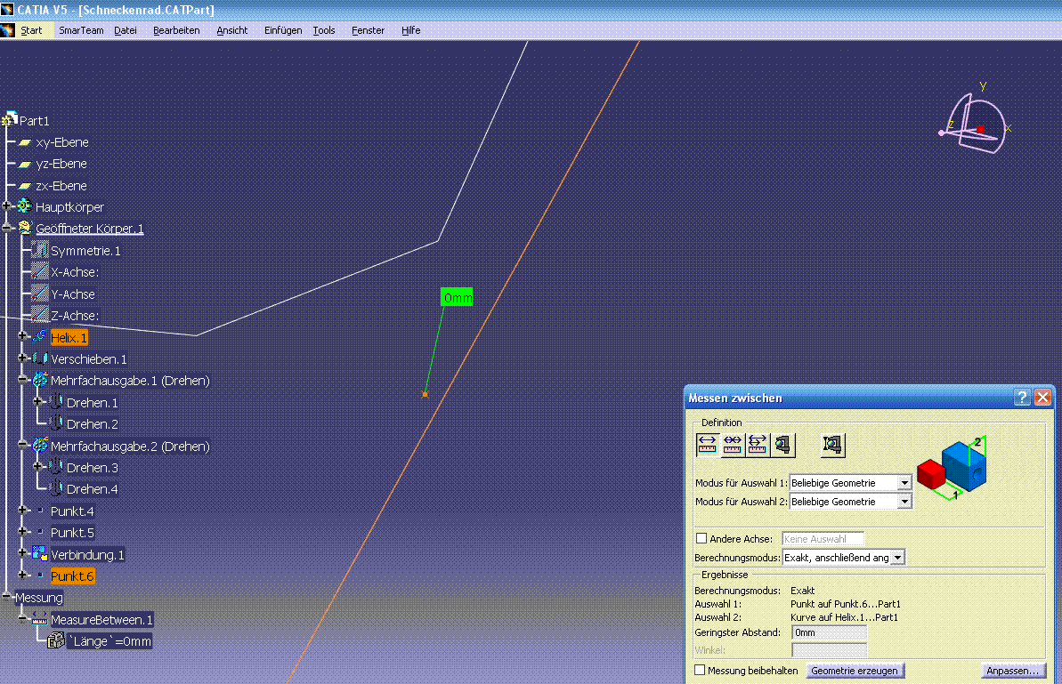

Ist dies nur ein Darstellungsproblem, da ja die Messung 0 mm zeigt ?
Ich habe mit "Punktdefinition auf Kurve " gearbeitet. Gibt es da noch eine andere Möglichkeit?
Besten Dank

Ändere unter Tools/Options/General/Display/Performances den Wert für die 3D-Accuracy auf einen kleineren Wert.

Danke für den Hinweis, aber der Wert steht schon auf 0.1
Selbst bei Änderung erfolgt keine Besserung der Situation.
Oder lassen sich Punkte auf einer Kurve noch anders verschieben?

ich bin der meinung das ist ein darstellungsfehler, der öfter mal vorkommt wenn man recht weit rein zoomt. wobei recht weit ein dehnbarer begriff ist :-)
ist mir schon oft passiert - die messung verschafft hier meist klarheit.
