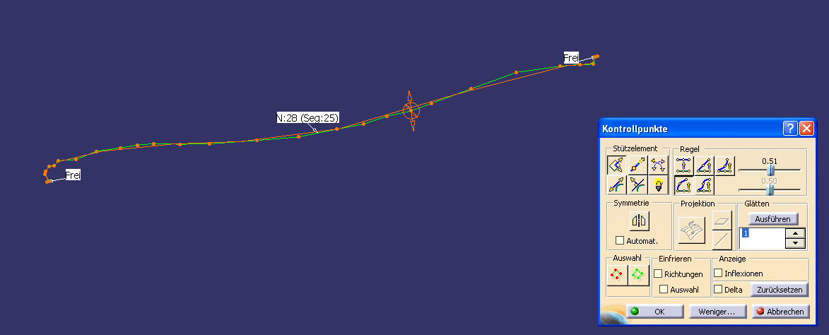

Hallo sdl,
Danke für den Tip, mit dem Converter Wizard hat es recht gut funktioniert die Kurven auszudünnen. Entstanden sind sie als Schnittkurven mit einem gescannten Polygonnetz. (siehe Anhang)
Nun noch ein Problem: kann ich in approximierten Kurven EINEN EINZELNEN KONTROLLPUNKT löschen? Auch hier möchte ich auf den Anhang verweisen: Die Punkte am Rand der Kurve sind Artefakte durch das Scannen und sollen  einzeln gelöscht werden. Wie kriege ich das hin?

Hallo Achulio,
mir ist keine Möglichkeit bekannt, einzelne Polygonpunkte zu löschen. Ich denke, Du musst die Kurve, entsprechend der Topologie der Gesamtgeometrie, in mehrere Teilstücke aufbrechen!
