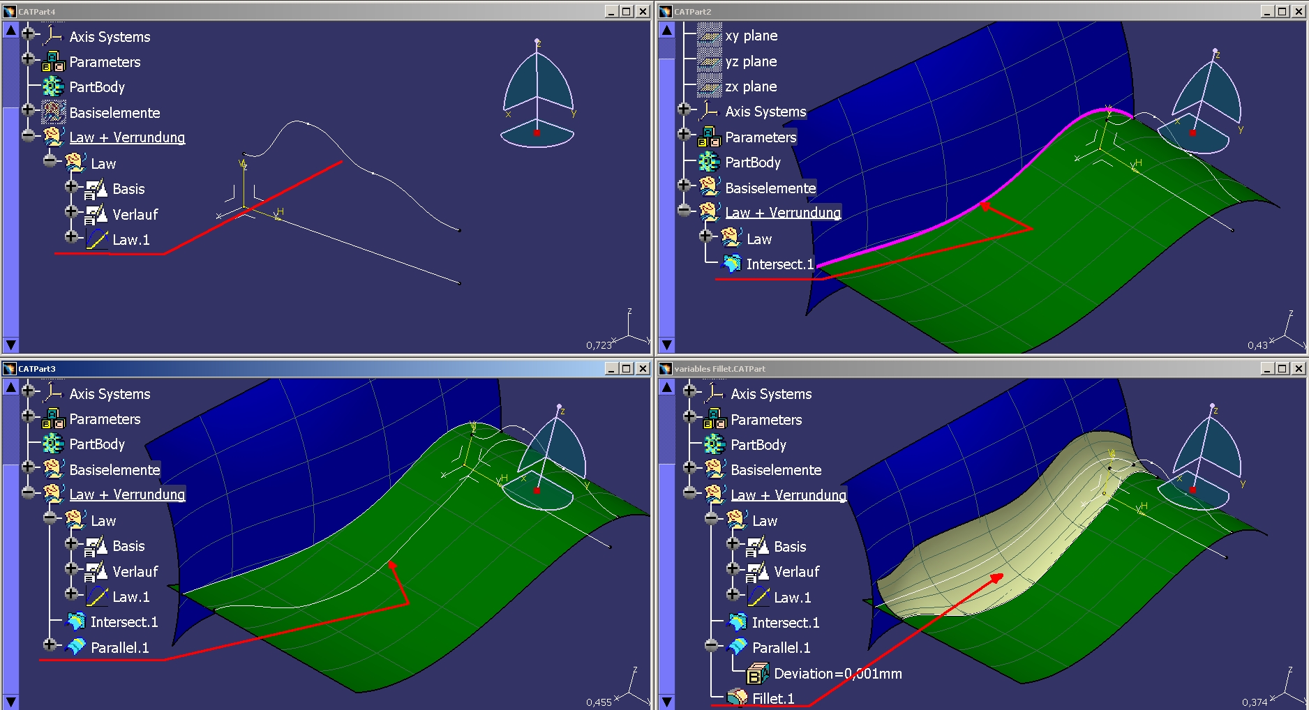

Hallo Thomas,
ich habe mal was versucht, was Dir vielleicht helfen kann (mit den "normalen" Funktionen Fillet und Sweep kommst Du wahrscheinlich bis R12 nicht zu einer befriedigenden Loesung.
1. Erzeuge eine Schnittkurve zwischen den zu verrundeten Flaechen.
2. Erzeuge ein law mit den Parametern fuer Deinen Verrundungsradius.
3. Erzeuge eine parallele Kurve zu der Schnittkurve auf einer der Flaechen und nutze fuer die Definition des Abstandes das definierte Law.
4. Erzeuge mit dieser parallelen Kurve eine Verrundung mit Hold Curve.
Leider ist diese Methode nur nutzbar, wenn Du als parallel-Modus euklidisch einstellst, der geodesic-Mode laesst ein Law nicht zu (warum auch immer
Vielleicht hilft Dir das trotzdem weiter.
Gruss Catrin
