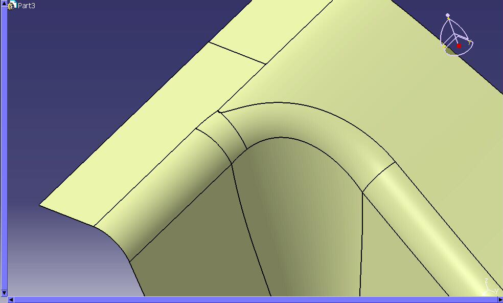

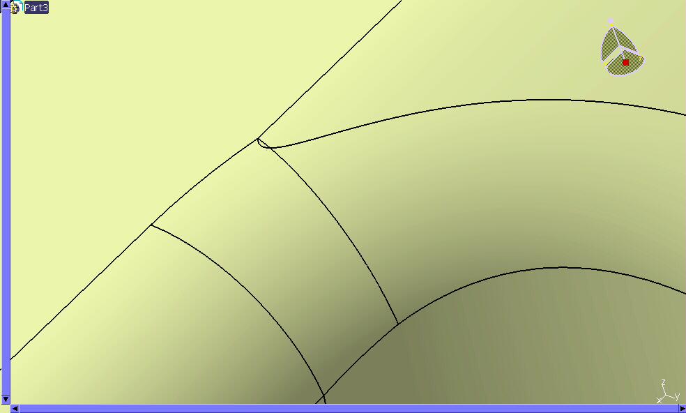

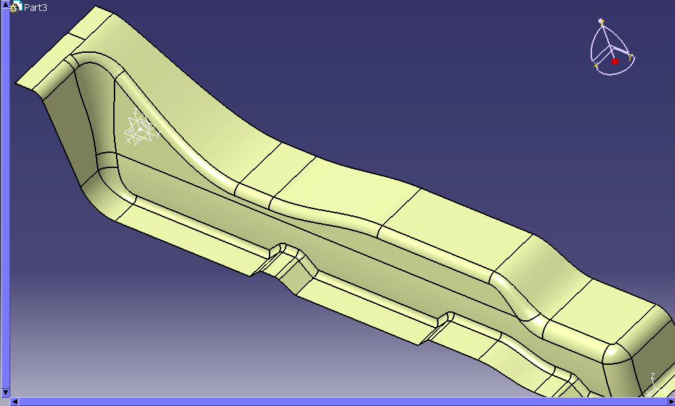

wer kann mir hier helfen?
die radien müssen bestehen bleiben!
wie bekomme ich an dieser stelle einen sauberen übergang???
muss ich das ganze modell zerlegen und mir dann selber einen
übergang kostruieren, oder gibt es einfachere lösungen?
vielen dank
mfg plaggi

Hallo Plaggi,
ich vermute mal, dass es sich um das gute alte Übungsbeispiel aus dem Netz handelt.
Lösungsansatz: Offensichtlich wurde hier mit einer Connect-Curve gearbeitet. Dreh die Tangente an dieser Seite um und alles sollte OK sein.
Michael

Hallo plaggi,
da kann ich dir nicht helfen. Du mußt dir deinen Strukturbaum ansehen und feststellen womit die Flächen aufgebaut wurden. Dann gibt es da vielleicht eine Connect-Curve mit Tangenten die man umdrehen kann.

Hallo plaggi,
du wirst nicht umhin kommen, die Verrundungen noch einmal selbst zu erstellen, Denn so, wie das Teil aussieht, hat da jemand schon rumgepfuscht.
Prinzipiell sollte bei dieser Uebung darauf geachtet werden:
- Dass die Flaechen vor dem verrunden alle geschlossen sind - also es darf innerhalb des Verbundes keine Luecken sein.
- Die angebundene Flanschflaeche, an der das Problem bei Dir auftaucht, muss tangentenstetig anschliessen. Dort duerfte das Problem verursacht worden sein. --- schau Dir mal die Deckflaeche an in der Basiskonstruktion. Wenn die schon nicht in Ordnung ist, musst Du da eingreifen ---- ansonsten (falls die Flanschflaeche "angebastelt" wurde, die Tangentenstetigkeit herstellen!)
- bei den Verrundungen darauf achten, dass sie entsprechend den Regeln - gross vor klein und einfach vor komplex erstellt werden. Also sprich: die Verrundungsreihenfolge pruefen und eventuell korrigieren.
Noch viel Spass beim Ueben.
