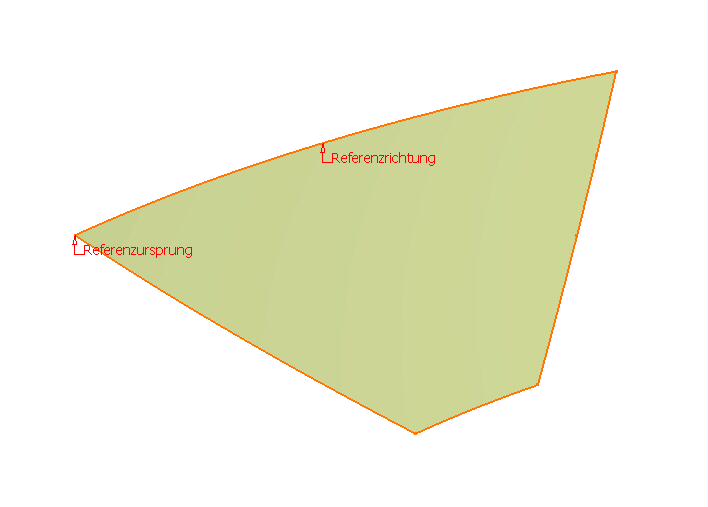

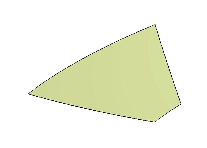

habe wieder ein Problem mit der Abwicklung von Flächen. Ich wickle die Flächen normal über den Befehl unfold/abwickeln ab und erhalte wenn es funktioniert ein gutes Ergebnis. Bei manchen Flächen jedoch funktioniert es einfach nicht und ich weiß nicht genau warum. Die Flächen sehen fast gleich aus, aber bei der einen gehts und bei der nächsten nicht. In der Onlinedoku steht etwas über Regelflächen, da ich mir die Flächen aber von STEP-Dateien herleite fange ich damit auch nichts an. Habe es danach mit dem Befehl Verformung über Flächen ausprobiert, erhalte dort aber ein nicht zufriedenstellendes Ergebnis.
Frage: Ist es möglich sich die Fläche so zu modifizieren, oder besser gesagt vielleicht eine neue Fläche aufzuziehen, so das ich sie abwickeln kann?
Gruß Olli

Hallo Olli,
ich kann Dir leider nicht sagen, ob Catia noch eine Regelfläche erkennt, wenn sie über ein neutrales Format wie STEP eingelesen wird. Aber das Kriterium für eine Regelfläche ist, dass sie nur einfach gekrümmt ist, d.h. in einer Richtung (u oder v) gerade ist. Solche Flächen lassen sich normalerweise einfach aus den Randkurven nachmodellieren.
Vielleicht hilft Dir das weiter.

danke für den Tipp. Habe so etwas in der Art schon versucht, wollte aber nicht funktionieren. Probiere es nochmal wenn ich Zeit habe, bis dahin muss sich die Arbeitsvorbereitung wohl mit den wahren Längen der Kanten zufriedenstellen :-)
Gruß Olli
