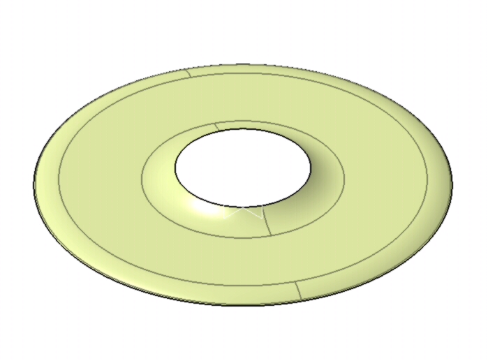

Hallo Catianer,
ich brauche dringend Hilfe: wie kann ich die Fläche im Bild abwickeln??? die Funktion "unfold" haben wir neu bekommen und ich habe noch keine Erfahrung damit, brauche aber für meinen Membran.

Hallo Nguyen.
nach meinem Wissensstand geht das mit Develop / Unfold nicht, da hier eine Materialverformung nötig wäre.
