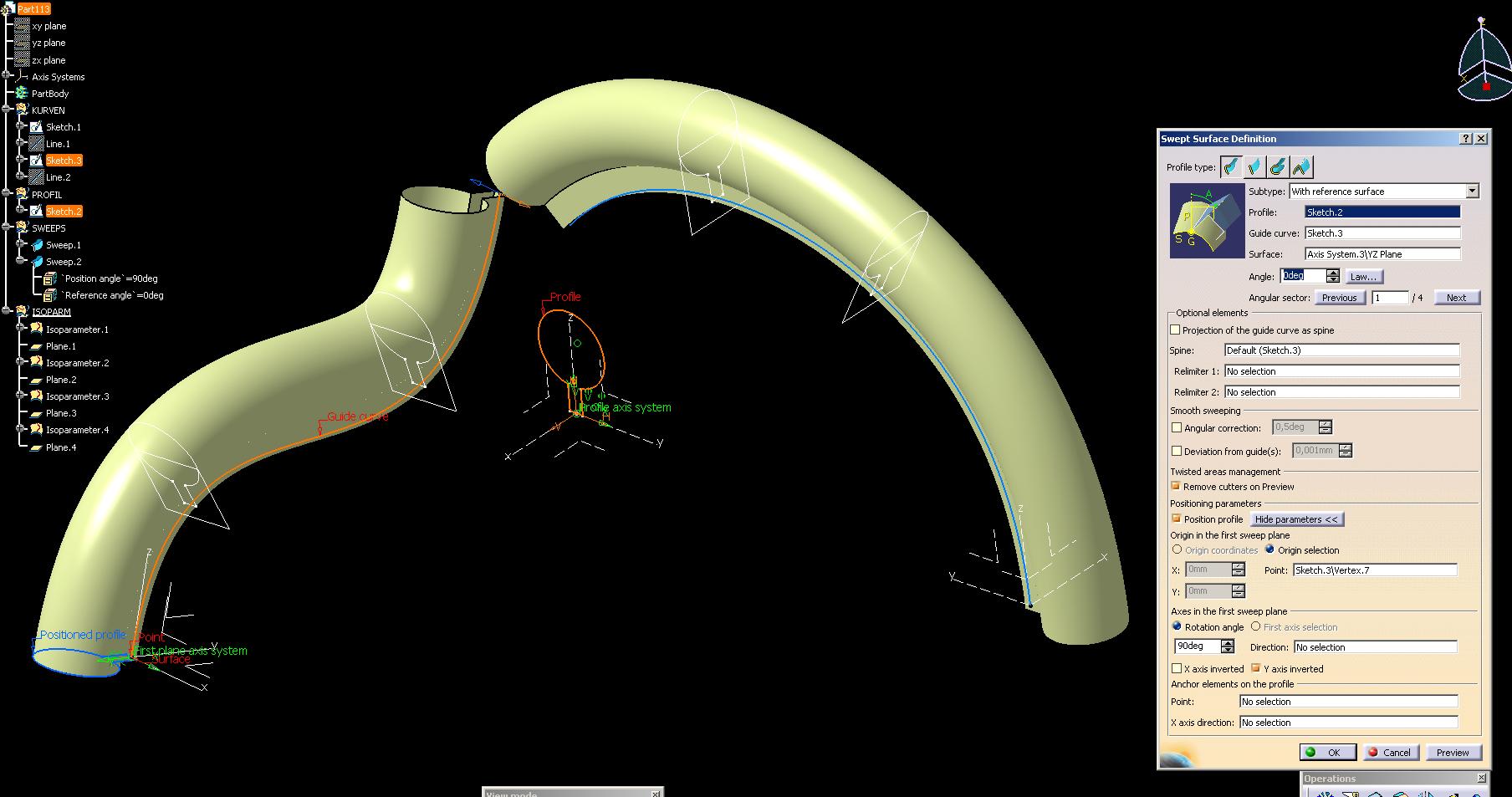

erstellt am: 22. Sep. 2008 14:23    Editieren oder löschen Sie diesen Beitrag!  <-- editieren / zitieren -->   Antwort mit Zitat in Fett Antwort mit kursivem Zitat    Unities abgeben: 1 Unity (wenig hilfreich, aber dennoch)2 Unities3 Unities4 Unities5 Unities6 Unities7 Unities8 Unities9 Unities10 Unities Nur für Jannis 10 Unities + Antwort hilfreich
_PROFIL_AUSRICHTEN.CATPart.txt
ich weiss nicht ob es Dir hilft, aber mit Referenzsurface kriege ich meistt ganz gute Ergebnisse (siehe Bild).
kri
