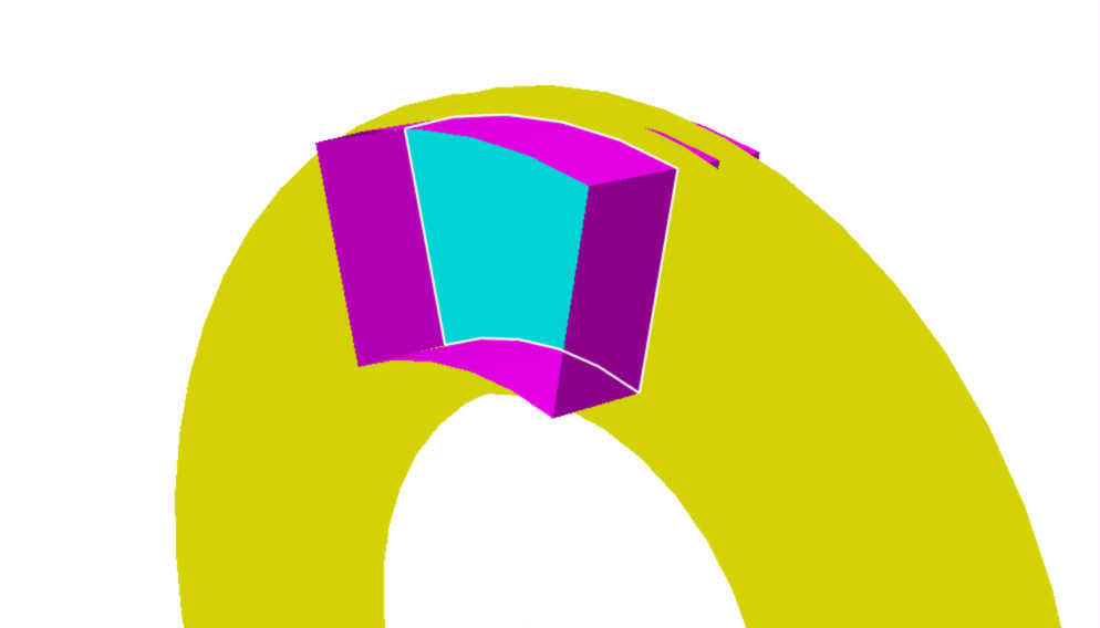

Hallo Nico,
hier noch ein Bild, welches die Methodik darstellt:
gelb die Rotationsflächen (Reibflächen innen und außen)
weiß der Sketch für den Belagumriss
lila die "gezogene" Fläche auf Basis des Sketches und er Achsrichtung
türkis die herausgetrimmte Belagfläche

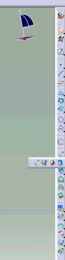

Hallo sdl,
also, die Flächenerzeugung hat jetzt schonmal funktioniert.
"Siehe Bild"
Das Problem welches ich jetzt noch habe ist, dass ich diese Flächen nun leider nicht als Fläche für eine Flächenlast an wählen kann,
was ja das eigentliche Vorhaben war.
Was mach ich falsch???
Gruß Nico

Hallo Nick80
Du musst im PartDesign die Fläche mit dem Befehl "Fläche integrieren" mit dem Solid verknüpfen. Dabei muss die Option "Geo,etrie vereinfachen" deaktiviert werden. Anschliessend lässt sich die Teilfäche im FEM auswählen.
