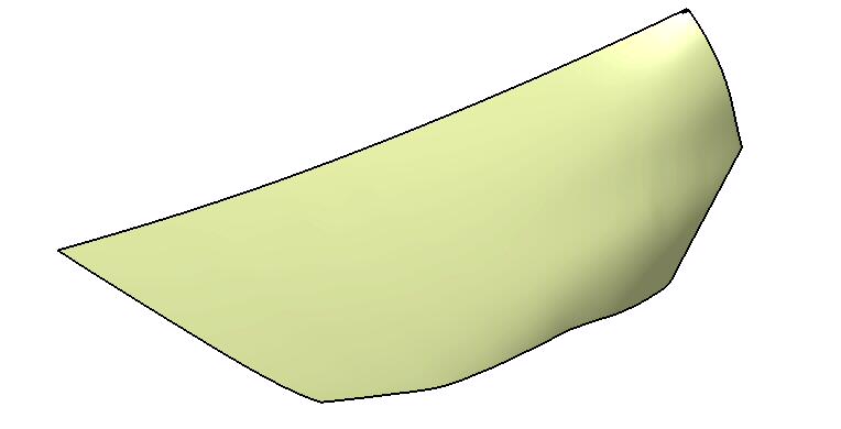

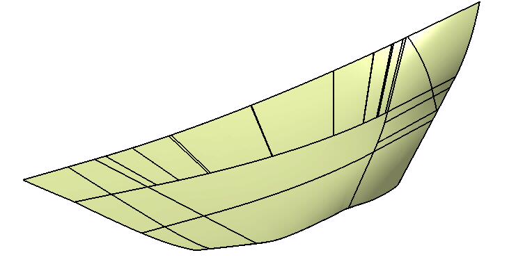

ich habe das Problem das ich Flächen in CATIA zusammenfügen muss. Das geht zwar über den Befehl "Zusammenfügen", jedoch benötige ich eine komplett zusammenhängende Fläche (ohne die "schwarzen" Begrenzungslinien) Die Fläche soll später in Unigraphics im NC-Modul bearbeitet werden. Auch wenn ich die einzelnen Flächen über den Befehl "Zusammenfügen" verbinde und sie als STEP oder IGES exportiere, müssen meine Arbeitskollegen später die einzelnen Flächenabschnitte zum bearbeiten einzeln selektieren.
Danke im voraus.
Gruß Olli

m.E. bekommst du die schwarzen Begrenzungslinien nur weg, wenn die Übergänge zwischen den Flächenelementen krümmungsstetig sind. An tangentenstetigen Übergängen erzeugt CATIA immer Teilflächenbegrenzungen.

das ist bei IGES und STEP (und allen anderen neutralen Konvertern) nun mal so. Die Flächen werden in ihr einzelenen mathematischen Blöcke (Patches) zerlegt und diese werden übertragen. Das ist zwischen allen CAD-Systemen so.
Du könntest beim Join aber "Symplify Result" aktivieren, dadurch werden es manchmal ein paar weniger Patches.

ich habe genau das gleiche Problem.Ich möchte auf der Fläche später eine Punkt-Flächen-Verbindung in der Kinematik erstellen.
Immer an den alten Trennungen der zusammengesetzten Flächen bleibt die Kinematik aber stehen :-(
Früher konnte ich Surfaces einfach concaten und dann war das kein Problem.
Wenn ich die Flächen Krümmungsstetig anschließe, dann verändere ich ja die Ursprungsgeometrie und somit die Vorgabe des Kunden der damit mit sicherheit nicht zufrieden ist!

ich hab bis jetzt auch noch keine Lösung gefunden. Ich nehmen mir jetzt einfach den Flächenverbund und mache etliche Verschneidungen mit Ebenen. Diese Verschneidungen verbinde und glätte ich und erzeuge mir danach auf den einzelnen Glättungen Mehrfachpunkte mit Endpunkten. Danach erzeuge ich mir auf den jeweiligen Ebenen Splines durch Projektion der einzelnen Punkte auf die Skizzierebene.Die Endpunkte des Splines setze ich mit der Kurvenglättung tangentenstetig. Mit den neu erzeugten Splines ziehe ich mir dann einen Loft auf. Das Resultat ist eine einzelne Fläche die je nach Anzahl der Verschneidungen nur im Bereich von +- 0,1mm abweicht.
