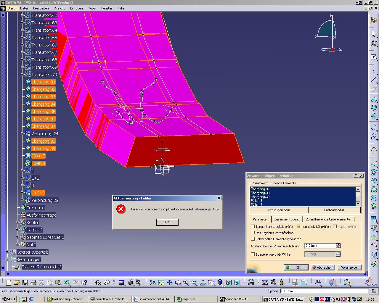

Hallo miteinander,
beim Zusammenfügen von mehreren Flächen trat folgendes Problem auf:
ich will ein "Schalenenlement" aus diesen Flächen in Trapezform erzeugen (siehe Bild). Ich konnte den ganzen "Kasten" schließen, bis auf das letzte Element- den Deckel (hier rot dargestllt).
Folgende FEHLERMELDUNG trat auf:
Komponente impliziert in einen Aktualisierungszyklus
Wie kann ich nun meinen Kasten schließen, also den Deckel noch drauf packen?
ALex

Update cycle sagt immer aus, dass das Element, welches spaet entstanden ist, von einem fruehen Element genutzt wurde, um irgendwelche Beziehungen herzustellen.
Passiert fast immer auf folgendem Weg:
1. Deckel wurde erzeugt
2. Eine Flaeche weiter oben um Baum wird DANACH editiert und (zum Beispiel) mit der Randkurve des deckels in Verbindung gebracht.
---> Folge: Update cycle --> auf Deutsch: Die Katze beisst sich in den Schwanz.
Laesst sich nur beheben, indem man die Bezuege ueberprueft.
Schnell geht das durch : Element anklicken - rechte MT - Parent/Children --> damit siehst Du, von welchen Elementen der Deckel abhaengt(Parent) und welche Element vom Deckel abhaengen(Children) - dort ist dann auch der Fehlerteufel versteckt.
