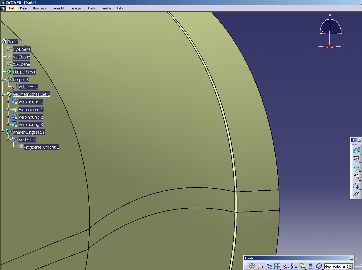

Hallo Leute,
ich hab folgendes Problem:
ich muss eine Fläche von der linken Kante zu der um 2mm versetzten rechte Kante mit einem sanften Übergang erzeugen (siehe Bild).Die Krümmung der Fläche muss der dargestellten Ursprungsfläche folgen. Ich habe aber keine Leitkurve. Was soll ich tun?
Alex

versuch mit Extrapolate und mit Curvature Option!!!
