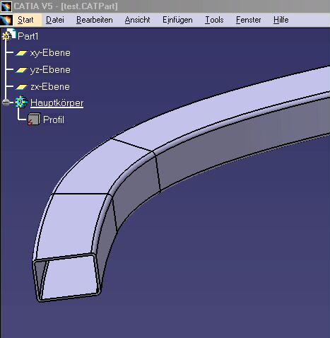

Ich habe folgendes Problem:
Ich möchte ein gebogenes Profil (Solid ohne History) strecken und anschließend von der Aussenfläche eine Abwicklung erzeugen.
Hat jemand hierzu eine Idee???

falls du GSD und "Sheet Metal" sollte es eine leichte Sache sein. Einfach einen Fächenverbund der äußeren Flächen erzeugen und im SM von den Teilflächen "Wall's" erzeugen. Dann noch ein paar Bend's dran und das Ding sollte zu entfalten sein.
Du kannst ja noch ein Bild deines Körper anhängen, dann könnte ich dir auch sagen ob es mit SM geht, in diesem Tool ist immer etwas Zauberei im Spiel-meine Meinung.

Hier ein Bild zur Frage. Das Profil kann auch Bearbeitungen enthalten z.B. Bohrungen und Ausbrüche die auch in der Abwicklung enthalten sein sollen.

Da stößt SM wohl an seine Grenzen, sorry. Ich wüsste bei deinem Profil aber auch nicht so recht wie ich es abwickeln sollte.

Hallo liebe Leute,
ihr habt hier eine zweifach Phsärisch gekrümmte Fläche. Aufgrund der Krümmung in zwei Raumrichtungen kann CATIA hier keine Abwicklung durchführen. Der einzige Weg ist eine manuelle Abwicklung nach den Grundsätzen des technischen Zeichnens (also mit Zirkel und Bleistift.) Ein Ansatz währe es, einzelne Profilschnitte abzuwickeln (auf einer Ebene) und diese dann noch einmal auf eine weitere Ebene abzuwickeln. (Ist kompliziert, geht aber nicht anders.)
noch mal zum Mitschreiben:
1. Abwicklung einzelner Profilschnitte (senkrecht zur neutralen Faser)
  (Bezug z.B. Oberfläche des Profils.)
2. Abwicklung der neutralen Faser auf eine Ebene (-> eine Kurve)
3. Abwicklung der neutralen Faser zu eier Geraden
4. Projektion der Wahren längen der Schnitte auf die neutrale Faser
Viel Spaß

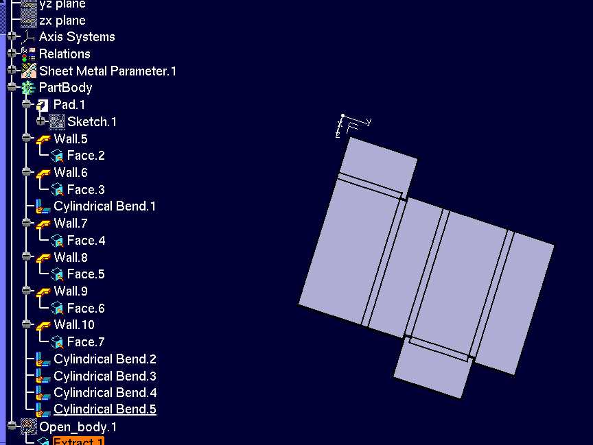

Hallo, mit AEROSPACE SM funzt es auf den ersten Blick!
Gruß Jasiu

Danke für Deine Hilfe, ich konnte es nachvollziehen!
Leider ist das nicht ganz die Lösung die ich suche, denn im muss das Profil vor dem Abwickeln strecken...
