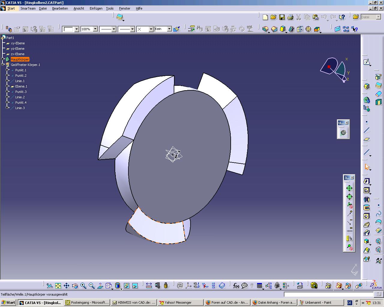

Hallo zusammen
ich arbeite mit catia v5 und müsste eine Nut erstellen, die sich um zwei
Achsen dreht beim Erstellen (oder gibt es eine änliche funktion?).
Ist das möglich?

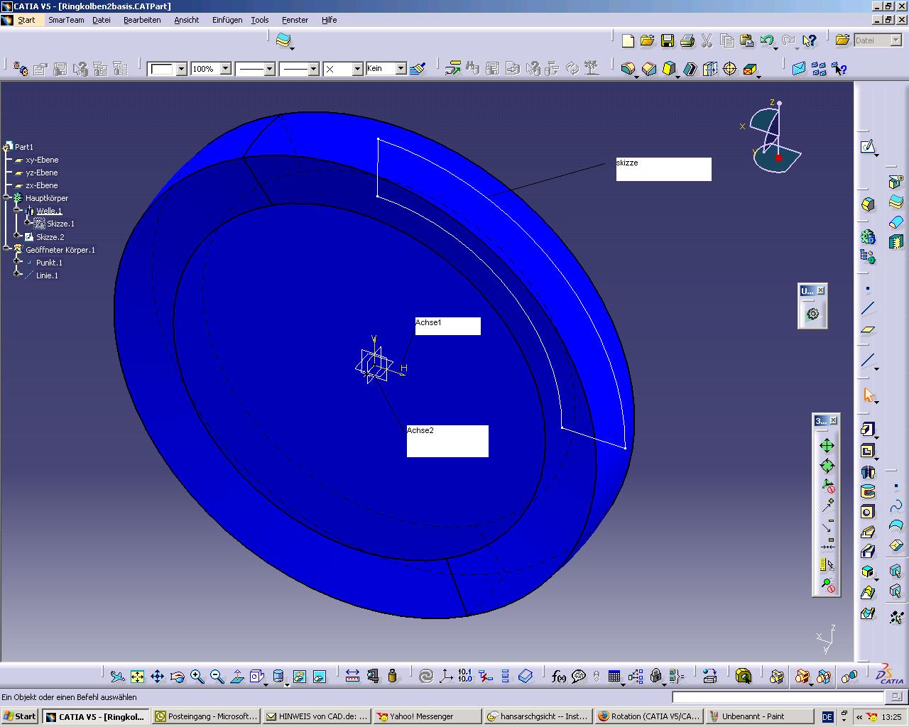

hallo und danke für deine antwort
ist noch ziemlich schwer zu erklären aber hier sind einmal zwei
bilder. Bild1 ist meine momentane situation und bild2 ist das ungefähre
endresultat wobei bei diesem bild die schrägen flächen nicht stimmen
mfg Nimm2

ich habe es noch nicht ganz verstanden. Soll die Skizze entlang einer Kurve verlaufen?
Als erste Idee setze einen Punkt auf die Stirnfäche. Auf diesen ein Eulerkoordinatensystem. Dieses kannst du ganz bequem über Winkelangaben verdrehen. Dies könnte die Basis für eine Skizze werden.

Ja die skizze muss sich um zwei achsen drehen bzw. es würde auch funktionieren wenn die skizze nur um eine achse rotiert welche nicht in der selben profilebene liegt.

denke er will eine Nut entlang einer Spirale(Helix) haben

Hallo Nimm2,
Du hast die Frage doppel auf Forum gestellt!
ich versuche deine Frage zu antworten:
- mit Solid kann man eine Skizze nicht um eine Achse, die zu ihr schräg steht, nicht rotieren lassen, weil V5 (und nicht nur V5)Problem hat, das Volumen zu berechnen. Angenommen deine Skizze ein Kreis ist, und die Rotationsachse schräg dazu steht (die beiden liegen überhaupt nicht in eine Ebene). Je nach Lage sieht dein Kreis in eine Ebene, die durch die Rotationsachse läuft, aus wie ein Elippse, in extrem Fall wird das zu eine Linie.
-du kannst mit GSD nachprüfen. Am einfachsten nimm 2 Gerade, die schräg im Raum stehen (also die beiden bilden keine Ebene). Eine davon als Rotationsachse, die andere als Skizze und rotieren lassen. dann (ersetzt die 2. Gerade durch deine echte Skizze) wird du sehen, ob das Ergebnis so gewünscht ist. Im diesem Fall macht V5 kein (oder wenig) Problem, weil er das Volumen nicht berechnen muß. Die Fläche kannst schliessen und abziehen.
-alternativ ist wie bereits mehrfach beschrieben mit Rib Funktion.

Sorry, das geht nur in Flächenmodus GSD (generative Sharpe Design), da gibt es aber keine Welle und Nut (allerdings eine Rotation). möchte nur deutlich machen, dass V5 Problem hat mit dem, was Du vorhast wegen dem Volumen. Flächen haben keine Dicke, deshalb geht das eventuell besser.
