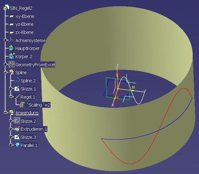

.. ich möchte mit Hilfe einer Regel im GSD (nicht im KA) eine Sinuskurve auf einer Zylindermantelfläche erstellen.
Das funktioniert im Winkelbereich 90,1° bis 359,99°.
d.h es funktioniert bis zum vollen Umfang, jedoch nicht bei Winkeln (bzw. im Sektor) von 0-90° - hier kommt die Fehlermeldung, dass keine Parallelkurve erstellt werden kann.
(Negative Werte sind laut Onlinehilfe in R12 mittlerweile erlaubt).
Ausgerechnet in diesem Bereich bilde ich mir aber eine parametrisch steuerbare Sinuskurve ein.
Weiss jemand Rat?

so wie's aussieht, hat Dein Sinus negative Werte. Versuch mal Deine Regel so zu ändern, dass der Sinus nur positive Werte besitzt.
Siehe auch:
http://ww3.cad.de/foren/ubb/Forum133/HTML/000620.shtml

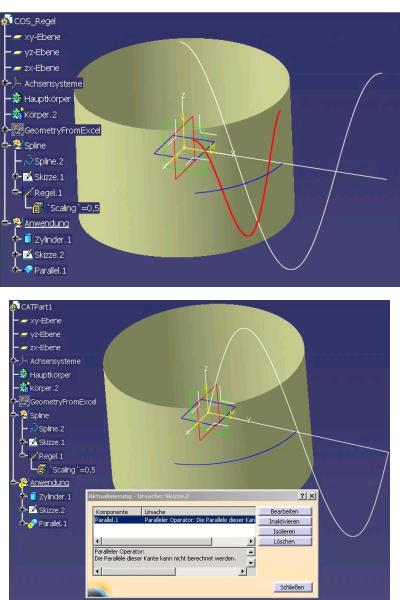

... ich fürchte fast, da habe ich einen Bug erwischt.
Beim Cos geht's in allen Bereichen.
Der Sin bringt die Fehlermeldung:
"Paralleler Operator: Die Parallele dieser Kante kann nicht berechnet werden".
Ich werd noch versuchen, den Sin in den positiven Bereich zu schieben.
@ Jochen Kaestle:
Damit geht's
[Diese Nachricht wurde von hammax am 20. Jul. 2004 editiert.]
