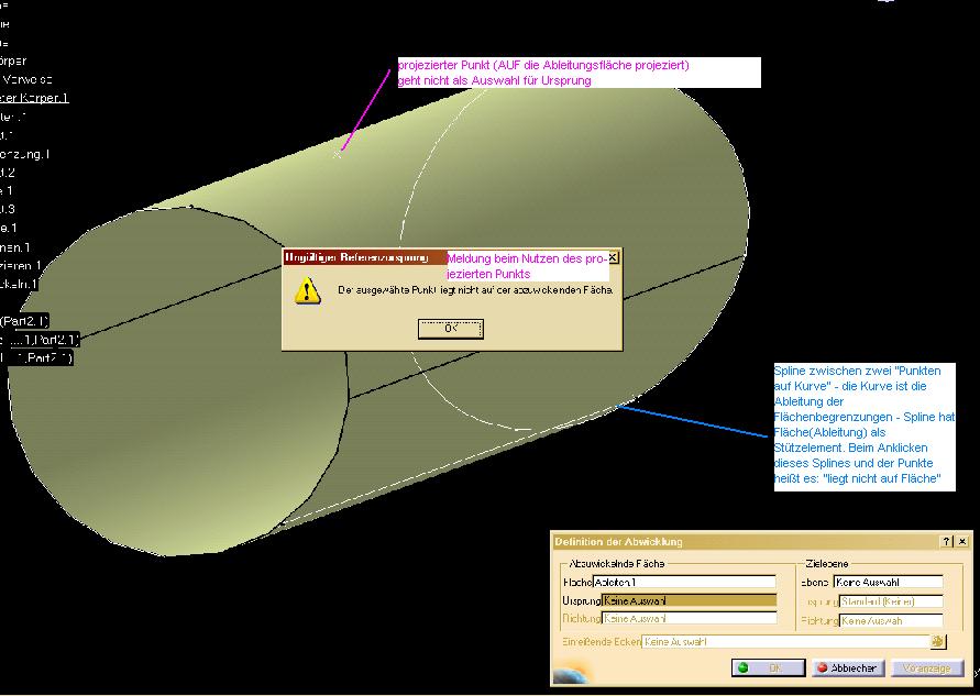

Hallo liebe Leute,
kann mir mal jemand erklären, welche Voraussetzungen eine Fläche unbedingt erfüllen muß, damit man sie auch Abwickeln kann (in V5R12 mit der Funktion "Abwickeln")?
Das im Bild erkennbare Rohr kann zwar ausgewählt werden, aber wie bekomme ich diesen Ursprungspunkt? Versuche haben ergeben, daß ich, wenn ich ein Rohr bspw. aus einer Skizze extrudiere, ich die Skizze unbedingt aufbrechen muß, damit ich das Rohr abwicklen kann. Dieses hier ist aber eine Ableitung von einem Solid. Da kann ich das ja nicht machen - wenn ich einen Punkt direkt auf einer Kreiskante erzeuge, dann sagt er mir, daß dieser nicht auf der Fläche liegt (was er ja aber tut) - bei Punkt auf Fläche dasselbe Ergebnis.
Hat jemand eine mögliche Lösung? (für eigene Versuche: Rohr entsteht aus einer Verschneidung von zwei Rohren im PartDesign, dann einfach von dem einen Rohr eine Oberfläche ableiten)
Würde mich sehr freuen.
Grüße aus Z > Martin

Hallo Martin,
erzeuge einfach auf der Fläche eine Linie, die den Aufbruch der Fläche markiert. In CATIA heißt diese Kurve 'einreißende Kurve'. Wenn eine geschlossene Fläche abgewickelt werden soll, muß man über diese Kurve den Start der Abwicklung angeben.

Hi Steffen,
ich habs probiert - so wie ich es mache funktioniert es offensichtlich nicht. WIE soll ich die Linie erzeugen, so daß er sie als Teil der Fläche erkennt? Habe verschiedenes ausprobiert (siehe Bild) aber funktioniert nicht.
Martin

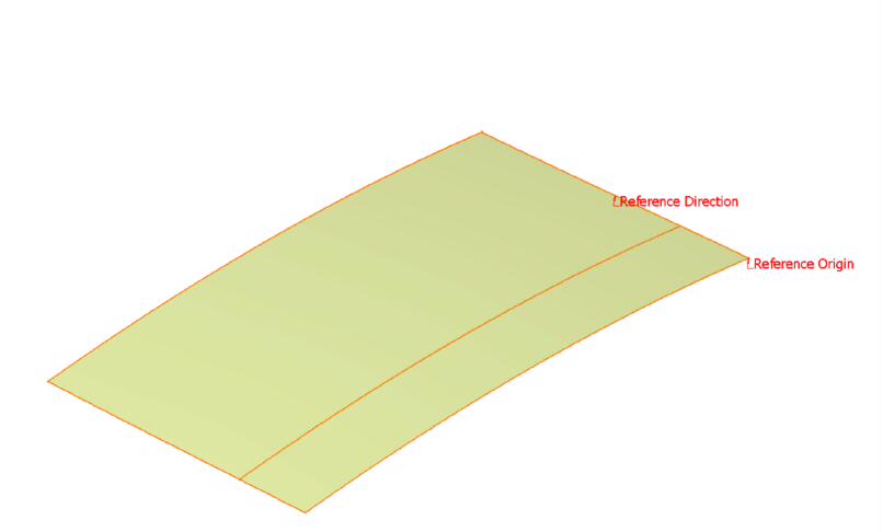

Hallo Martin,
siehe meinen Beitrag oben. Das Bild habe ich jetzt richtig hochgeladen.
Die Linie ist einfach eine Kurve, die auf der Fläche liegt. Sie muß mindestens so lang wie die Fläche sein, auch größer.

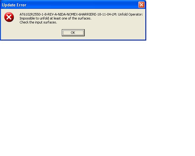

funktioniert diese Vorgehensweise auch mit einer offenen Fläche. Hab immer ein Problem mit der Abwicklung von Flächen und es kommt immer eine Fehlermeldung siehe Bild.
Hab es schon versucht, kann mir aber keine einzureißende Kante anwählen.

ich kann euch da leider auch im Moment nicht mehr helfen, da es schon wieder zu lange her ist, seit ich das das letzte Mal gemacht habe. Inzwischen habe ich nicht mehr soviel mit Flächen zu tun, jedenfalls kam mir so eine Abwicklung nicht mehr dazwischen. Ich müßte mich nochmal kurz damit beschäftigen, habe aber derzeit weder auf Arbeit noch zu Hause Internet.. unschöne Situation.
Also von mir ist wohl keine erquickende Antwort zu erwarten, hoffentlich liest es auch noch jemand anderes mit Ahnung.
Es ist auf jeden Fall GSD und ich glaube (ganz vage), daß diese Funktion erst mit R12 eingeführt wurde. Bin mir aber absolut nicht sicher.
