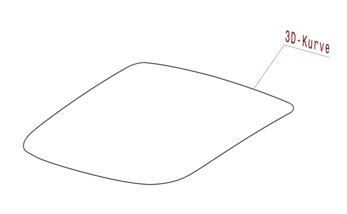

Hallo alle CATIA5 liebende,
suche schon lange nach einen Funktion, die mir Abwicklung
von 3D-Kurven (Autoscheibenheizung, s. Bild)ermöglichen kann.
Vorhandener GSO-Befehl erlaubt es nur auf Rotationsflächen zu machen.
Ich brauche es aber als ganz übliche planare Abwicklung.
Habe es über SheetMetal-Modul versucht, kriege die Oberfläche
bzw. Scheibe nicht erkannt...
Vielen Dank für eure Mühen im Voraus.
Grüße,
inger

Hallo inger,
die Abwicklung einer 3D-Kurve ist nach meinem Verständnis eine Gerade. Deren Länge kannst Du mit Hilfe einer assoziativen Längenmessung ermitteln und mit dieser die Länge der Gerade treiben.

Vielen Dank für die Teilnahme Michael,
es geht, wie ich schon angedeutet habe, um die Autoscheibenheizung,
wo eine Abwicklung für die Fertigung nach „CAD-Malen“ erstellt werden soll.
Mein Bild ist nicht vollständig, Du kannst Dir aber eine komplette Heizung von einer Heckscheibe vorstellen?..

Hallo inger,
es geht also um die Abwicklung eines komplexeren 3D-Kurvenverbundes. Aber auch hier kannst Du die Kurvenlänge messen und entsprechend an entlang einer Geraden auftragen. Diese Vorgehensweise würde einer Abwicklungsfunktion doch entsprechen, oder?

Moin Inger,
das was Du suchts ist ab R14 in der DL1 enthalten.

@Michael:
stell es dir ein leicht gewölbtes Netz vor und versuch das Ding
als ein flaches Erzeugnis zu kriegen.
Viel Spaß dabei...
@Herbert:
Buona sera Herbert,
DL1?.. Was ist das? Danke im Voraus.

das ist die Lizenz, die man zusätzlich benötigt, um im GSD Elemente abwickeln zu können.
