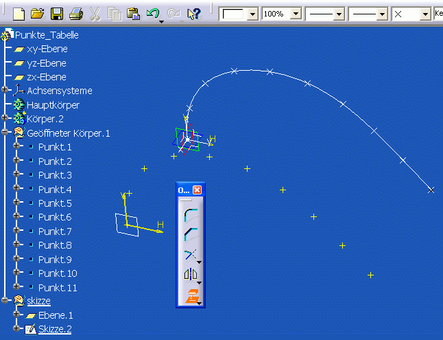

Gibt es für das Point-Import-Makro vielleicht auch eine Abwandlung, so daß ich mir alle Punkte in einer Skizze erstellen lassen kann und nicht als einzelne 3D-Punkte. Ich möchte diese Punkte dann nämlich alle als benutzerdefiniertes Muster nutzen.
Schönen Dank für die Hilfe!

... hol dir die Punkte über Projektion in die Skizze.
