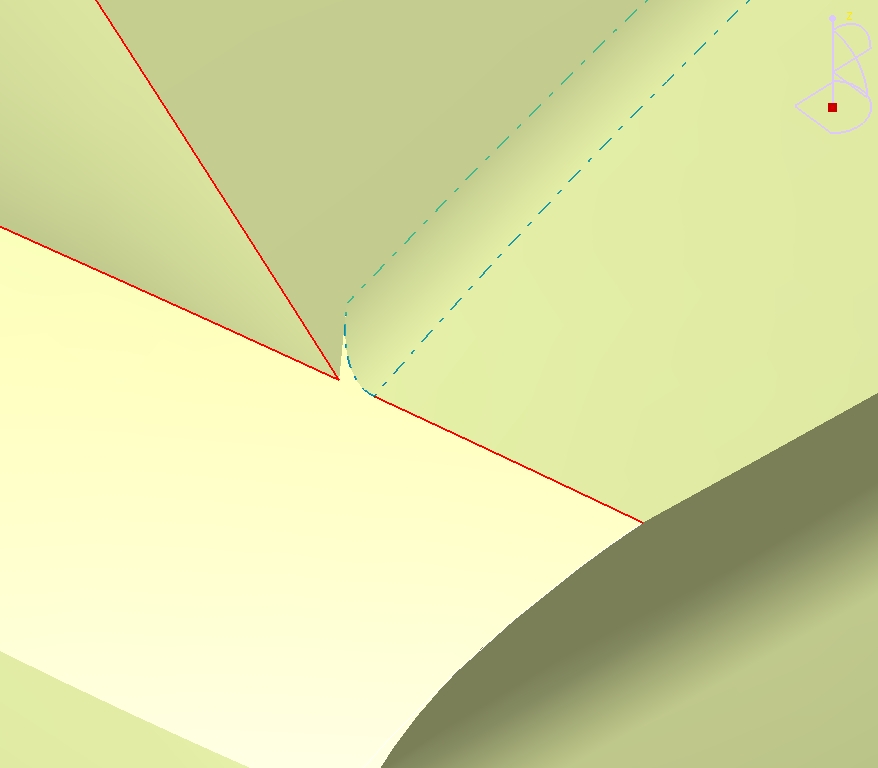

habe langsam keine Geduld mehr!!!
Währe ja schön wenn mir da mal jemand Helfen könnte.
Habe vier Kanten die ich Verrunden möchte, drei davon sind rot gekennzeichnet und bei einer ist schon ne´ Rundung dran. Wie auf dem Bild, endet meine Rundung aber nicht am Ende der dreieckigen Fläche.
Catia schneidet Egal wo, die Rundung ein.
Habe schon alle Reihenfolgen ausprobiert, entweder die Rundung schneidet ein, oder Catia macht sie erst einfach gar nicht. Die Flächen sind übrigens alle miteinander durch zusammenfügen, verbunden.
Die Option Formverrundung habe ich deswegen noch nicht ausprobieren können.

mit welchem relaise arbeitest du??
hast du schon einmal versucht die rundungen nacheinander zu erstellen.
kannst du die daten mal uploaden.

hallöle,
da habe ich zunäcchst eine frage:
die kante unten rechts; das sieht so aus als ob die beiden flächen tangential ineinander gehen. (vielleicht eine andere perspektive oder so).
hast du schon mal versucht alle kanten gleichzeitig  zu verrunden?
Hierfür die flächen miteinander verbinden und dann auf kantenverrundung gehen. je nach stützelement sind unterschiedliche radien möglich.
ich habe so etwas bei mir auch mal gemacht, wobei ich die kanten nacheinander verundet habe. ging einwandfrei. du mußt aber immer mit dem kleinern radius anfangen. ansonsten wird die lücke in der mitte, wo sich alle flächen, treffen zu groß. wenn du dann mit dem kleinen radius verrunden willst kann die lücke nicht mehr geschlossen werden und die verrundung klappt nicht.
wichtig: du darfst beim verunden nicht die fläche wählen (außer beim ersten mal) sondern die davor erstellte verrundung! ansonsten gehts auch nicht.
wenn das alles nicht klappt, kannst du versuchen, die verrundungen zu erstellen, ohne die stützelemente zu trimmen. so erhälst du einzelne verrundungen (nicht mit den flächen verbunden), die du am enden nochmal alle gegenseitig trimmen und bearbeiten mußt. hier ist aber der arbeitsaufwand etwas höher...

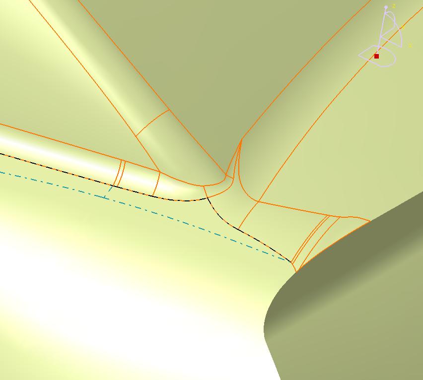

Guten Morgen zusammen,
Ja, nach Stundenlangen herum experimentieren. Bin ich zu einem Ergebnis gekommen, mit den ich erst mal leben kann. Habe alle Kanten mit variablen Rundungen versehen, und habe dann bei jeden einzelnen Punkt den Radius hochgestellt, bis es nicht mehr ging.
Habe das gleiche mal mit Pro/E probiert, da geht es mit weniger Umständlichkeiten. Na ja egal, danke trotzdem.
