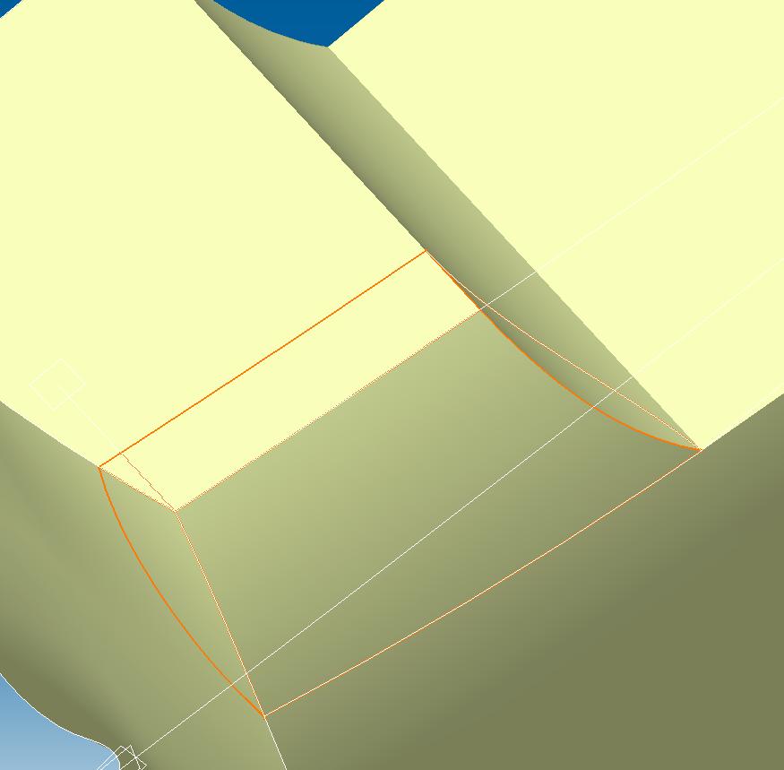

mein Problem ist das ich eine geschlossene Sammelfläche habe, und eine darüberliegende Sammelfläche (rot gekennzeichnet) mit dieser verscheiden möchte, so das die rote von der anderen Fläche entfernt abgezogen) wird.
Gruß polo

erst einmal das Bilchen umbenennen, keine Sonderzeichen ä, dann sieht man vielleicht auch was.

Oh, Entschuldigung!!!

hallo polo,
also wenn ich dich richtig verstanden habe, ist dein problem, dass die trimm/trenn-operation nicht funktioniert, weil der übergang zwischen den beiden flächen tangential ist, oder!?
dann verschneid doch einfach die beiden flächen mit intersect und trenn sie dann jeweils an der schnittkurve.
hilft das?
gruss, zizo

habe es jetzt hin bekommen, habe einfach die einzelne Fläche von der Sammelfläche mit trimmen abgezogen bekommen. Catia hat irgendwie manchmal ein Problem damit, wenn die Flächen mit den anderen Flächen tangential endet. Musste die einzelne Fläche an manchen kanten durch Extrapolieren verlängern, um das zu ermöglichen.
Danke für die Bemühungen!!!
