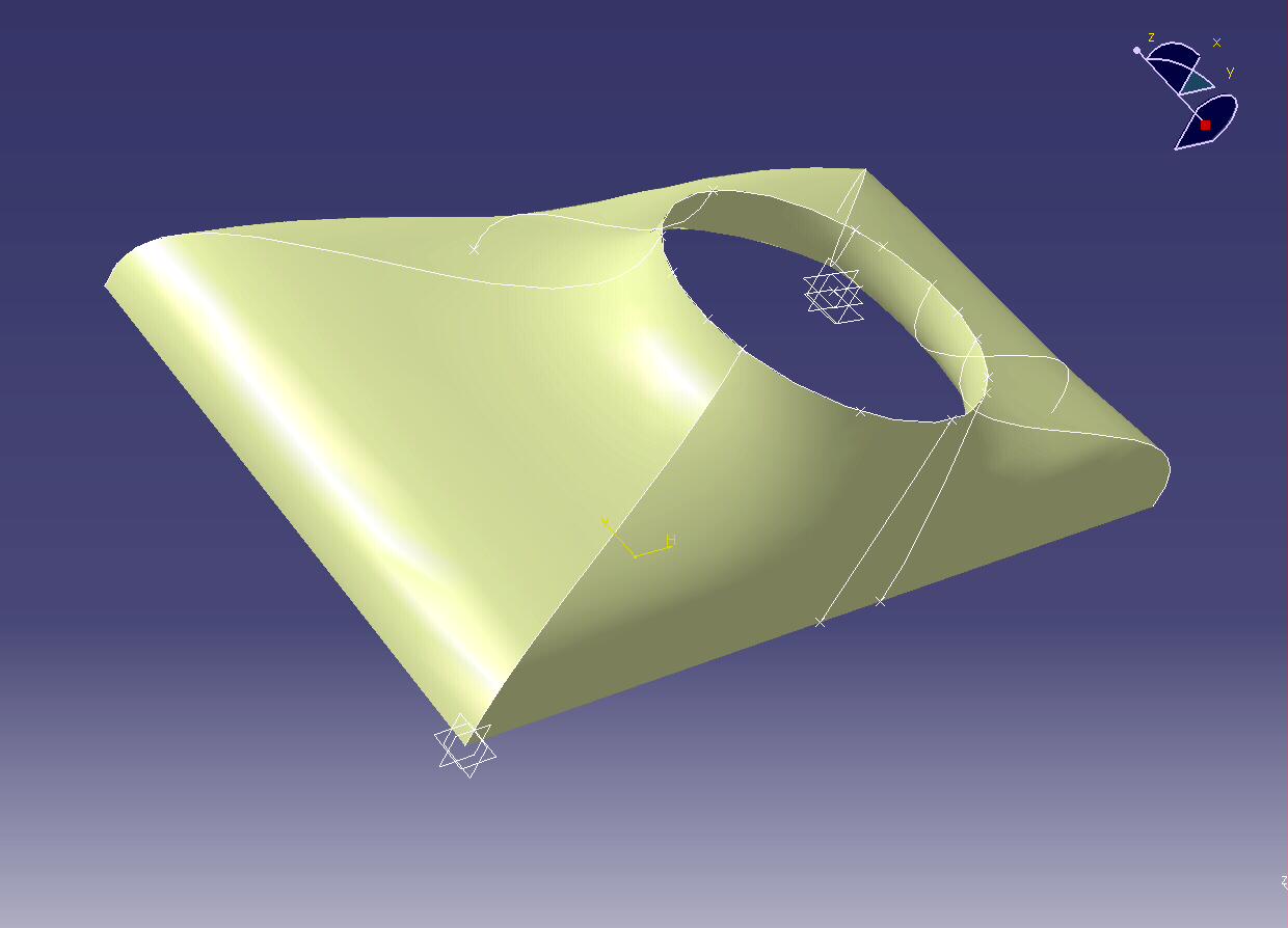

ich habe hier folgendes Problem:
Von der rechteckigen auf die runde Kontur benötige ich einen Übergang. Das funktioniert soweit (s. Bild) auch, aber mich stören die scharfen Kanten die durch die Leitlienien die von den Ecken ausgehen entstehen. Gibt es eine Möglichkeit die zu vermeiden ?
Gruß Steffen

Hallo Steffen,
klar geht das, aber nicht in einem Feature. So wie Du Dir das vorstellst, wirst Du das Ganze mit mehreren Flächen und Verrundungen aufbauen müssen.

CATPart.zip
Verrundungen ... hmm
Also ich würd's so machen ... ob nun mit oder ohne Verrundung.
Wer will schon stundenlang mit Einzelflächen hantieren, die er dann noch verrunden muß.

Ok, Verrundungen sind in diesem Fall vielleicht nicht das optimale. Aber bestimmt nicht weil man dazu stundenlang braucht. Zumindest ich nicht:-)
sondern weil die Konturen aus Splines bestehen. Zumindest sieht's so aus. Und wir wollen ja nicht die Ausgangsgeometrien verändern. Einfach die Ecken rausmachen verändert den unteren Querschnitt, was evtl. auch nicht erlaubt ist.
Neuer Vorschlag: Erzeuge einen weiteren Querschnitt ohne Ecken. Damit zwingst Du Catia dazu, die Kanten schon bei dem neuen Querschnitt glatt zu machen.

Hallo Steffen,
ich bin zwar kein Konstrukteur, aber habe genügend Vorstellungskraft.
Beim Übergang von eckig auf rund mußt Du natürlich auch einen Übergang der Leitlinien haben (selbst in der Fertigung geht das nicht anders). Kannst Du nicht einen winzigen Radius an den Ecken machen ?
