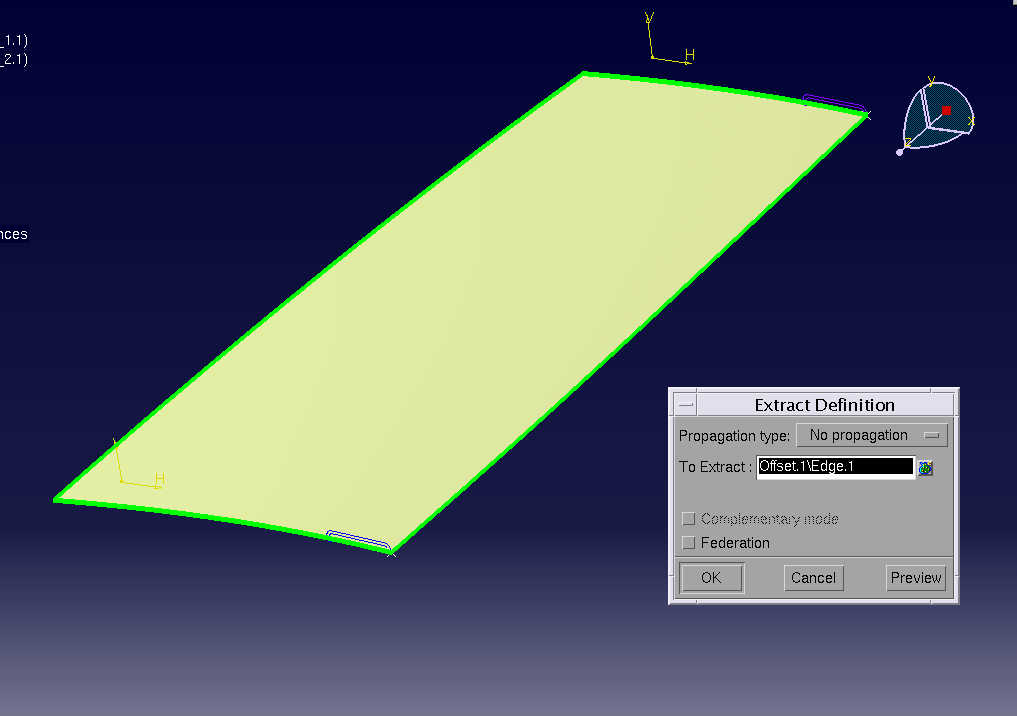

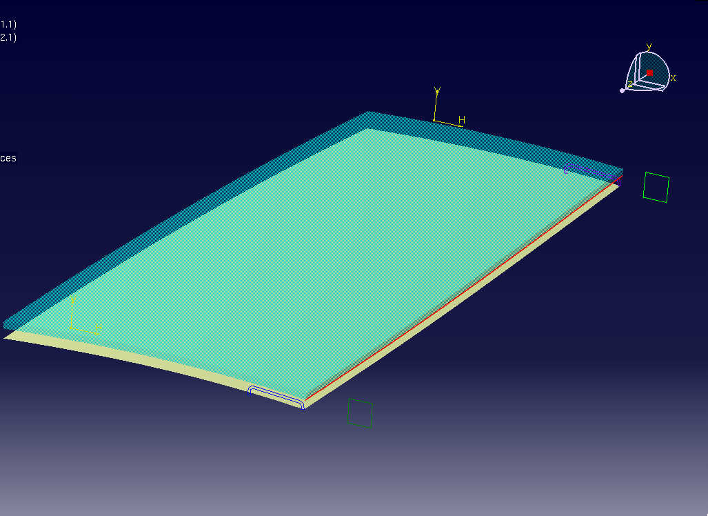

Hallo Flächenfreunde!
Ich möchte mit Hilfe von zwei Schnitten und der Kante eines Körpers eine Loft erstellen. Die Schnitte sind im Bild blau dargestellt. Sie sind nicht identisch, daher kann ich nicht auf die Funktion Rippe zurückgreifen.
Der Körper (hellblau + transparent) ist auf Basis einer Fläche entstanden. Die rot hervorgehobene Körperkante ist eine räumliche Kurve. Diese möchte  ich  als Guide Curve nutzen. Da sie die Schnitte nicht berührt, geht das leider nicht. Daher habe ich eine Offset-Fläche assoziativ erstellt (gelb) und möchte nun deren entsprechende Kante als Guide Curve nutzen. Die Kante kann ich allerdings nicht alleine selektieren. Es wird stets die gesamte Boundary der Fläche ausgewählt. Auch mit Extract im GSD gibt mir Catia immer nur eine komplett umlaufende Kurve.
Wie bekomme ich die einzelne Kante der Surface (gelb), damit ich sie als Guide angeben kann? Muss ich die komplette Boundary extrahieren und dann mit Split oder Trim zurechtstutzen?
Um eine möglichst stabile Konstruktion zu erhalten, sollte man eigentlich auf diese B-Rep-Elemente verzichten. Leider fehlt mir hier noch etwas die Erfahrung. Gibt es einen (eventuell ganz anderen) besseren Weg, um an meine Guide Curve zu kommen?
Viele Dank für eure Hilfe!

Hallo Talpa,
das mit der Boundary sollte kein Problem sein. Wenn Du die Kante (B-REP) direkt auswählst, kannst Du bei "Propagation Type" auswählen, wie viel von der Flächenbegrenzung erzeugt werden soll. In Deinem Fall wäre "No Propagation" richtig.
Du kannst auch die ganze Fläche auswählen. Dann wird zunächst die gesamte Randkurve erzeugt. Es gibt aber noch die Optionen Limit1 und Limit 2. Damit lässt sich die Randkurve an Elementen begrenzen. Falls CATIA die falsche Seite wählt, dann einfach den Pfeil beim Linit 1 durch anklicken drehen. Wenn Du die Ecken der Fläche als Limits nimmst, hast Du aber wieder B-Reps verwendet. Um die B-Reps völlig zu vermeiden, ist in diesem Fall einiges an Aufwand notwendig. Du kannst zunächst von der gesamten Fläche die Randkurve erzeugen. Dann mit Extremum (versteckt sich im GSD in der Toolbar der Punkte) die Eckpunkte der Fläche oder Boundary erzeugen, und die Boundary an diesen begrenzen.
Bei Ebenen Randkurven besteht evtl. die Möglichkeit, die (Rand-)Kurve als Intersection der Fläche und einer Ebene zu erzeugen.
Vielleicht weiß ja sonst noch wer alternative Lösungen.

Hallo Jochen,
vielen Dank für Deine Antwort! Wenn ich versuche eine Körperkante mit Extract auszuwählen, wird die gesamte Boundary ausgewählt, obwohl ich "No propagation" eingestellt habe (vgl. no_propagation.jpg).
Mit dem Befehl Boundary und zwei Limits hat es dann allerdings geklappt. Dabei wollte ich zunächst an zwei Ebenen limitieren. Die hat Catia nicht akzeptiert. Ich habe dann zwei Punkte genommen (wie Du beschrieben hast).
Um die B-Rep-Problematik zu umgehen, empfiehlst Du mir zunächst die Randkurven der gesamten Fläche zu erzeugen. Das sind meiner Meinung nach aber doch wieder B-Rep-Elemente, oder?
Da meine gewünschte Guide Curve nicht eben verläuft, könnte ich einen entsprechenden Schnitt nur mit einer weiteren Fläche erhalten, die ich extra dafür erstellen müsste. Wird das tatsächlich von irgendjemand so angewandt?
Ich bin weiterhin für jede Antwort dankbar! Dieser Weg ist (hoffentlich) nicht der Weisheit letzter Schluß...
Gruß, Talpa

Hallo Talpa,
bei mir funktioniert das mit der "No Propagation" problemlos. Kann ich im Moment nicht nachvollziehen, dass es bei Dir nicht geht.
Wenn Du bei der Boundary nicht die Kante, sondern die Fläche selbst anwählst, dann verwendest Du kein B-Rep. Du greifst auf das Feature selber zu (Join, Extrude, Offset,...). D.h., es ist egal, ob Du die Erzeugungsvorschrift des Feature änderst. Das Feature selbst bleibt erhalten, un die Erzeugung der Boundary somit auch.
Wenn Du dagegen die Kante anwählst, hast Du auf ein B-Rep zugegriffen. Änderst Du nun die Erzeugungvorschrift des Feature, bekommt die Kante unter Umständen einen neuen Identyfier. Im Schlimmsten Fall ist sie gar nicht mehr vorhanden. In beiden Fällen kann die Boundary nicht mehr erzeugt werden. B-Reps erkennst Du immer an der Bezeichnung (Face, Edge, Vertex).
Eine weiter Fläche erzeugen, damit man die Kurve als Schnitt hat würde ich selbst nicht machen. Ich kenne auch niemanden der das so macht. Wenn die Randkurve aber eben ist, und die Ebene womöglich sowieseo vorhanden, dann macht das schon Sinn.
Ich denke man muss abwägen, wieviel Aufwand man betreibt um ein B-Rep zu vermeiden. Manche lassen sich sehr einfach vermeiden (Endpunkte einer Kurve), bei manchen (wie in Deinem Fall) muss schon relativ viel Aufwand betrieben werden. Ich würde mir überlegen, wie häufig und wie gravierend die Änderungen sind.
