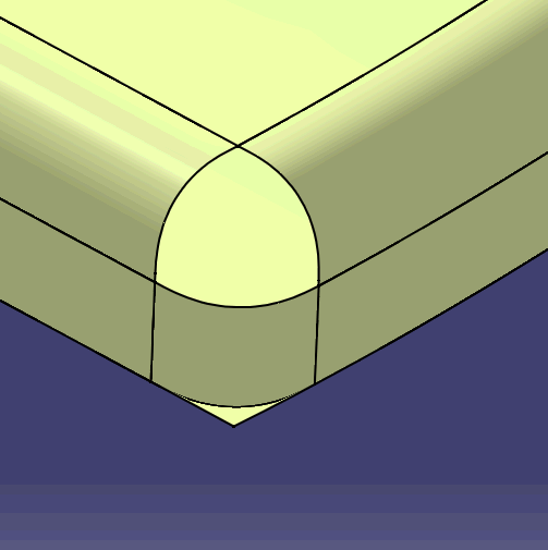

Hi zusammen,
kennt jemand von Euch eine Moeglickkeit eine Kofferecke (vgl. Anhang) in Catia mit Freiformflaechen zu erzeugen? Der Topo-Verrunden Befehl (ACA) bietet leider keine Auswahlmoeglickeit fuer eine drittes Flaechenset, um diese Ecke automatisch zu generieren (wie das z.B. ICEMSurf macht). Eine manuelle Erstellung waer auch OK, aber der Stetigkeitsanschluss muesste mindestens G1-Qualitaet (tangentenstetigkeit) haben.
Bin dankbar fuer dienliche Hinweise...
Gruss Neo

Hallo Neo,
im GSD unverrundete Flächen zusammenfügen und Kantenverrundung erzeugen.
Wenn's schon wie in Deinem Bild aussieht eine Fill-Fläche mit Tangentenbedingung, oder eine Randkurve um 90° rotieren, wenn alle Radien gleich groß sind.
Hoffe das hilft.
Wie es im ACA direkt geht, keine Ahnung.
